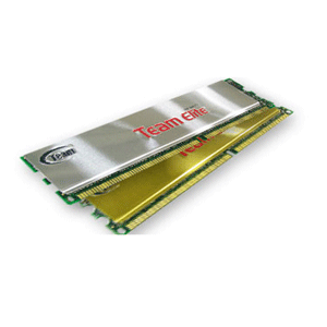

jimakos21 Δημοσιεύτηκε Ιούνιος 18, 2007 #1 Δημοσιεύτηκε Ιούνιος 18, 2007 Λογο ελειψης χρηματων ψαχνοντας εδω και πολυ καιρο για φτηνες μνημες καποια παιδια μου προτειναν τις elite μνημες τις teamgroup.. Ειναι η πιο φτηνες 800αρες των 2gb..Δεν παυω να εχω πολλες αμφιβολιες.. Γιατι 2gb ειναι τοσο φτηνες..?? Σιγουρα η κατασκευαστικη θα εχει τον λογο της για να τις βαλει τοσο χαμηλα... Αλλα πιος ειναι αυτος??
jimakos21 Ιούνιος 18, 2007 Author #2 Ιούνιος 18, 2007 Ποιες ειναι οι διαφορες με αυτες τις μνημες και με μνημες των 200ευρο..? Εγω μπικα στη σκεψη αγορα τους για την χρηση vista..Που θα μου ειναι απαραιτητες... ! Τι λετε θα αξιζουν..?? Ακου γνωμες labites... Ευχαριστω. :)

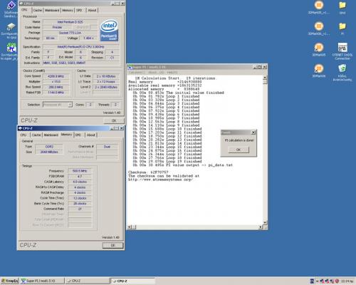

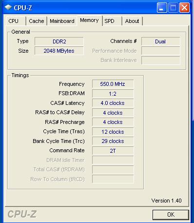

enzo Ιούνιος 19, 2007 #15 Ιούνιος 19, 2007 Αρχική απάντηση από Dem [Σήμερα, στις 01:11] Ξέρεις καμια 800αρα που να παιζει 1000 4-4-4-12 με 2.1 ? όχι boot, pi και τέλος...να βγάζουν memtest win και απο το άλλο...ακόμα και με 5αρια. (και με 975 αν γίνεται να μου πεις), ερώτηση κάνω ακόμα και τις δικές μου δεν τις έχω ψάξει καλα.. Στα 1000, καρφωτά, χωρις να ακουμπησω ρευματα... (1.85ν) (Αυτο το 680 ειναι καταπληκτικο!!! Μην περιμενετε 3 το πρωι να ψαχνω timings:p )

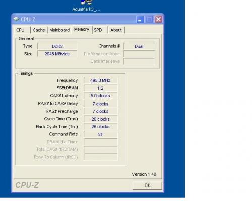

enzo Ιούνιος 19, 2007 #16 Ιούνιος 19, 2007 Και ενα στα 1100 με 2.3 παλι... Σορυ για τα διπλα ποστ, αλλα δεν ξερω να βαζω 2 εικονες μαζι...
papatsonis Ιούνιος 19, 2007 #17 Ιούνιος 19, 2007 Αρχική απάντηση από Dem [Σήμερα, στις 03:11] Ξέρεις καμια 800αρα που να παιζει 1000 4-4-4-12 με 2.1 ? όχι boot, pi και τέλος...να βγάζουν memtest win και απο το άλλο...ακόμα και με 5αρια. (και με 975 αν γίνεται να μου πεις), ερώτηση κάνω ακόμα και τις δικές μου δεν τις έχω ψάξει καλα.. Γιατι νομίζω όταν έπαιζα με 3,7 - 3,8 έπαιζα με 2.2 - 2,25 στις ram για σιγουρια. Μπορει να θέλαν και λιγότερο δεν ξέρω. Εμένα default κουτι λεει 2,1-2,2. τώρα βέβαια που είμαι παντου stock τις δίνω 1,9. μερικα ΠΟΛΥ ΚΑΛΑ στικακια με micron παιζουν με 2.1 , δες και εδω , δεν ξερω βεβαια αν εχει 975 , αλλα ειναι ενδεικτικο ενος καλου module edit : το 1100 με 4-4-4 αν ειναι σταθερο σε stressing , ακουγεται πολυ καλο παντως

ergotelis Ιούνιος 19, 2007 #20 Ιούνιος 19, 2007 Παίδες προσέξατε τι λέει ο enzo, τις έπαιξε 550Mhz με 4άρια και 2,3 τάση???!! Και είναι απόλυτα σταθερές εκεί?Ποπο απίστευτο αν ισχύει....
