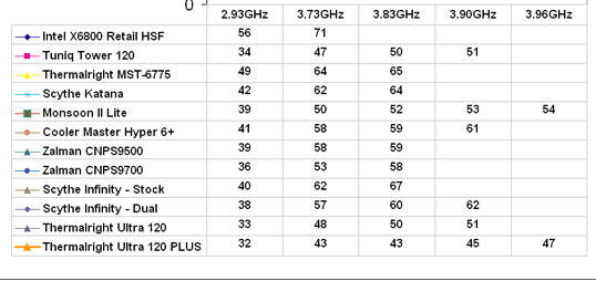

Βαση αυτου του συγκριτικου 7-15(idle-load) βαθμοι δεν ειναι λιγο πραμα(και ειναι πιθανον να ειναι μεγαλυτερη η διαφορα με πιο δυνατουσ fan). Και η τιμη ειναι σχεδον ιδια οποτε για αυτο ειπα μετρια ως καλη. Συνυπολογισα και και την σχεση αποδοση/κοστος.

Απο το Link που έδωσες...σε load...πιστεύεις σε αυτές τις θερμοκρασίες..?? Τύφλα να έχει να έχει το νερό...Εκτώς αν κανανε μετρήσεις στο B.Πόλο.
Εγώ με την 9700 δεν τις πλησίασα ποτε πάντως...53 στα 3,73??? Έλεος
Α το load είναι με loop του Farcry....είπα και γω τέτοιο ψέμμα...αλλά και πάλι λίγες μου φαίνονται. Και τα Ιdle λίγα είναι.. Και το σίγουρο είναι ότι οι διαφορές δεν είναι αυτές...έχω δοκιμάσει και άλλες ψύκτρες. (δανεικές για να δω αν αξιζει να πάρω άλλη).
Υπάρχουν καλυτερες απο την Zalman αλλά και πάλι στα όρια θα είσαι, φασαρία θα έχεις. Λίγο fsb θα κερδίσεις.
η Tuniq Tower 120 είναι 5 - 8 βαθμούς θερμοκρασίας κάτω από την Zalman CNPS9700NT με Ambient 23-24 βαθμούς (ψύχει καλύτερα) και είναι λιγότερο θορυβώδης.
H Ultra 120 Extreme είναι από 3 (με Ambient 26-29 βαθμούς) και την έχω φτάσει έως 11 βαθμούς κάτω από την Tuniq (εξαρτάται αν θα βάλεις 1 ή 2 ανεμιστήρες 120μμ στην ψύκτρα (έχω βάλει 2 σε διάταξη push and pull όπου κερδίζω τουλάχιστον 2- 6 βαθμούς ψύξης από το αν είχα 1 ανεμιστήρα). Με AS5 τοποθετημένη όπως λεει το manual της Arctic Silver για QΧ6700.
Οι ανεμιστήρες στην Ultra είναι Delta (με δικής μου κατασκευής ποτενσιόμετρο 22 W ο καθένας, όπου δουλεύουν από 1500 - 4000 στροφές, ανάλογα)
Έχω δοκιμάσει και τις τρεις ψύκτρες και κατά σειρά προτιμώ με βάση τις επιδόσεις τους (και το θόρυβο) Ultra extreme (είναι πολύ ευέλικτη όπως έχω βάλει τους ανεμιστήρες και δίνει πολλές λύσεις) - Tuniq - Zalman.

Πάντως ο πίνακας που έχει βάλει ο DEM στο #22 είναι ενδεικτικός. Οι νέες ψύκτρες Ultra και Tuniq πολλές φορές είναι συγκρίσιμες με κάποιες ...υδροψύξεις. Η Zalman επίσης είναι δοκιμασμένη και αξιοπρεπής.
Η γνώμη μου είναι (και έχει προκύψει από αρκετό ψάξιμο) ότι αυτή τη στιγμή η καλύτερη αερόψυκτρα στον κόσμο είναι η Ultra 120 extreme (αλλά θέλει βοήθεια από ανεμιστήρα-ες).
