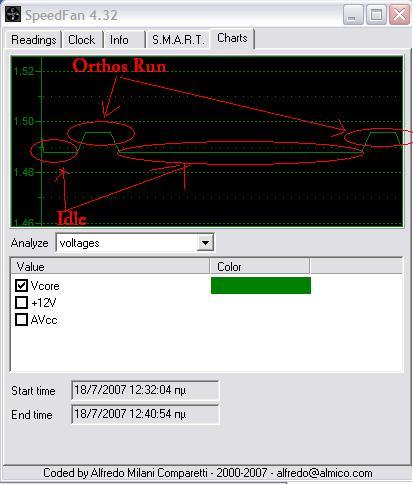

λοιπόν παίδες με την βοήθεια ενός τύπο από το XS μου είπε ότι το board μου χρησιμοποιεί το ίδιο ολοκληρωμένο με την striker και μου πρότεινε κάτι και δούλεψε και τώρα δίνω 1,45 περνώ σε idle 1,44 σε load 1,45 αυτό μην ρωτήσετε δεν μπορώ να το εξηγήσω :D εμενα πάντως μου έκατσε μια χαρά :D
το post του τύπου είναι αυτό εδώ
και τα αποτελέσματα πολύ καλά κατά την γνώμη μου αν και τώρα πάσχω από το αντίθετο του Vdrop :D δοκιμάστηκε και πάνω από ώρα για να δω αν ήταν απλά σκαμπανεβάσματα αλλα μια χαρά σταθερά είναι τα ρεύματα τώρα :D βεβαια οι μνήμες μου τώρα με κρατάνε στα 3,6 και δεν με αφήνουν να πάω παραπάνω η ο cpu δεν πάει δεν ξέρω δεν έχω δοκιμάσει να κατεβάσω τις μνήμες μου :D

αύξηση στην θερμοκρασία είδα 1-2 βαθμούς σε idle και σε load αλλα λογικό δεν ιάνει από την στιγμή που έδινα 1,5V στο βίος και έπαιρνα 1,42V twa που δίνω 1,5 και περνώ στην ουσία 1,5 λογικά είναι και οι 1-2 βαθμοί :D έτσι πιστεύω λογικά

ναι έτσι είναι ;) πριν για να έχω σταθερά 3550Mhz ήθεα τα 1,6 που έδινε 1,45 τώρα δίνω 1,45 και περνώ αριβώς τα ίδια με βάση το speedfan και έτσι μπορώ να πάω παραπάνω αλλα μάλλον η μητρική δεν αντέι πάνω από 400Mhz fsb :( οποτε έχω λεφτά η βρω κανέναν γνωστό με καλή μητρική θα πάω τον cpu μου βόλτα να δω τι μπορεί να κάνει :D
