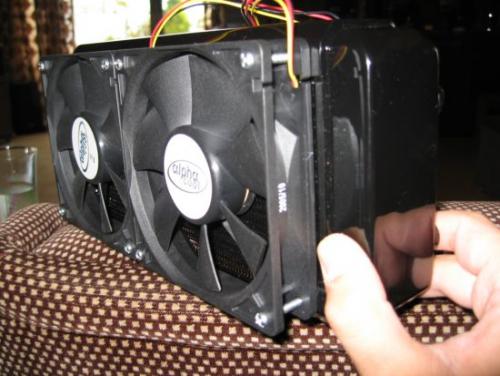

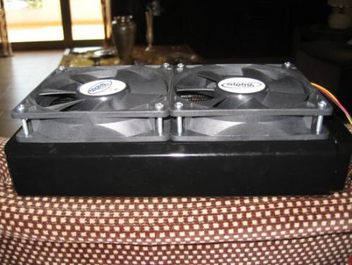

Τακας Ιούνιος 13, 2007 Author #31 Ιούνιος 13, 2007 τα πραγαματα μολις τα πειρα στα χερια μου....ψυγειο...σωληνα 3μετρα...πιστευω να φτασειρακορ...για 1/2...σε λιγο θα βαλω και καμια φοτο..και θα το στησω..εξω απο το κουτι....το ψυγειο αυτη την φορα...και θα επανελθω σε μερικες ωρες για τα αποτελεσματα...το θεμα ειναι να βαλω πρωτα καρτα και μετα επεξεργαστη στο κυκλωμα θα δουμε ....
