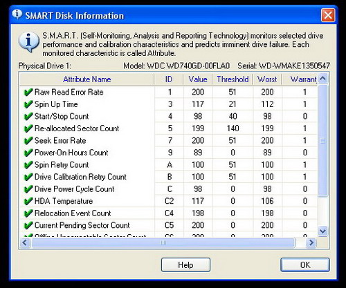

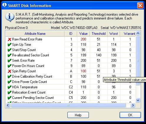

να το αποτελεσμα
εσπασα το raid και σαν μεμονομενοι δισκοι ετραξα το διαγνωστικο της Western
με μπερδευει λιγο το διαβασμα του
ξερει κανενας με βεβαιοτητα τι εννοει με το value-threshold-worst-warranty?
διαβασα το help αλλα δεν κατανλαβαινω
μια τιμη ειναι η ενδεικνυομενη
μια τιμη ειναι η μετρουμενη
τα αλλα 2 τι ειναι?
εκει που η μια τιμη επιασε την τιμη warranty αυτο σημαινει οτι εφτασε τα ορια της και πλεον μπορω να χρησιμοποιησω την εγγυηση και να τον κανω ρμα?

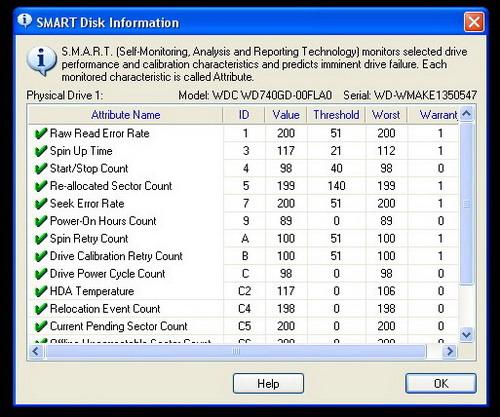

Ειναι απλα δεικτες του ενσωματωμενου διαγνωστικου, δεν βγαινει καποιο συμπερασμα πλην του οτι, αν ειναι στην εγγυηση η wd τον αλλαζει. Σε αντιστοιχη περιπτωση στο παρελθον, ειχα στηλει ενα δισκο, στην wd γερμανιας, και σε μια βδομαδα ειχε αντικατασταθει με καινουργιο. Απλα πρεπει να στηλεις ενα mail, επισυναπτοντας την παραπανω εικονα και θα ζητησεις κωδικο rma.
To worst δειχνει οτι καποια στιγμη το smart μετρησε αυτη την τιμη.
Το threshold ειναι το οριο. Απο κει και κατω υπαρχει προβλημα

ωραια
αρα το worst ειναι ας πουμε "η χειροτερη τιμη που μετρηθηκε"
αν αυτη η τιμη πιασει την τιμη warranty τοτε επιδεχεται αντικαταστασης
το value ειναι η νορμαλ τιμη?
το threshold τι ειναι?
