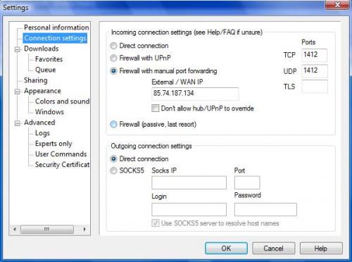

helloween Δημοσιεύτηκε Μάϊος 28, 2007 #1 Δημοσιεύτηκε Μάϊος 28, 2007 Θα ήθελα κάποιος πολύ υπομονετικός να με βοηθήσει να σετάρω το dc++. Yπόψιν αρχάριος στο θέμα. Συγκεκριμένα θα ήθελα τις ρυθμίσεις στην οθόνη connections settings

blkik Μάϊος 28, 2007 #9 Μάϊος 28, 2007 Δοκίμασε να βάλεις http://hubs.ath.cx.xml.bz2 πατώντας στο configure + addπρόσθεσε τα hubs που θες στα favorites ώστε να τα ανοίγει κάθε φοραΝα Θυμάσαι ότι κάποια hubs έχουν περιορισμούς στα slots και στα Gb που κάνεις share.Για καθε slot Που άνοιξες πάει περίπου ένα hub.Εδω μπρρείς να βρεις τα hubs που θες http://www.dchublist.com/ με ένα search και να τα προσθέσεις manually στα favoritesΕπίσης πρέπει να ανοίξεις τα port στο router σου
blkik Μάϊος 28, 2007 #10 Μάϊος 28, 2007 Αρχική απάντηση από GoriLLakoSΑπλά σαν χρήστης,να ορίσεις τον εαυτό σου ώς passive για να βρίσκεις αρχεία απο περισσότερους χρήστες... Σαν active θες να πεις(οποιαδήποτε απο της τρεις πρώτες επιλογες στο connection settings). Οι passive χρήστες βλέπουν μόνο τους activeγια να ρυθμίσεις τα ports αναλογα με τον router που έχεις δοκίμασε εδωhttp://portforward.com/routers.htmΕπιλέγεις router και μετα εφαρμογή

blkik Μάϊος 28, 2007 #13 Μάϊος 28, 2007 Οι default πόρτες είναι 1412 και για udp και για tcpδοκίμασε το Upnp(δεύτερη επιλογη) μερικές βρίσκει τα ports μόνο του.Και δες την διεύθυνση που έδωσα πιο πάνω για port forwarding
helloween Μάϊος 28, 2007 Author #14 Μάϊος 28, 2007 η σελίδα που μου έδωσες με οδήγησε να βάλω στις ρυθμίσεις του μοντεμ το 6881 έχει σχέση με τις πόρτες που μου δίνεις ή είναι άσχετο αυτό
blkik Μάϊος 28, 2007 #15 Μάϊος 28, 2007 Οι πόρτες που εδωσα είναι οι deault οποιαδήποτε πόρτες και αν ανοίξεις στο modem/router σου και τις βάλεις στο connection settings στα αντίστοιχα κουτάκια θα δουλεύει.Συνδεσου τώρα σε κάποιο hubπ.χ angelos0dc.no-ip.info:1411και δώσε στο search Κάτι που σίγουρα το έχουν πολλά άτομα(π.χ Remos, Vissi, Vandi) για να σιγουρευτείς ότι άνοιξες σωστά τις πόρτες. Αν πάρεις αποτελεσμα είσαι σε καλό δρομοΤο 6881 τι έιναι?
helloween Μάϊος 28, 2007 Author #18 Μάϊος 28, 2007 Αρχική απάντηση από blkik [Σήμερα, στις 18:54] Οι πόρτες που εδωσα είναι οι deault οποιαδήποτε πόρτες και αν ανοίξεις στο modem/router σου και τις βάλεις στο connection settings στα αντίστοιχα κουτάκια θα δουλεύει.Συνδεσου τώρα σε κάποιο hubπ.χ angelos0dc.no-ip.info:1411και δώσε στο search Κάτι που σίγουρα το έχουν πολλά άτομα(π.χ Remos, Vissi, Vandi) για να σιγουρευτείς ότι άνοιξες σωστά τις πόρτες. Αν πάρεις αποτελεσμα είσαι σε καλό δρομοΤο 6881 τι έιναι? οι ρυθμίσεις που με οδήγησε η σελίδα να κάνω συγκεκριμένα είναι οι start και end port
