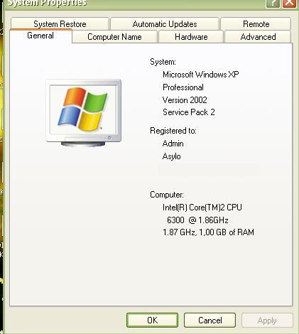

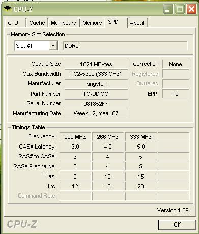

spike83 Δημοσιεύτηκε Μάϊος 24, 2007 #1 Δημοσιεύτηκε Μάϊος 24, 2007 Καλησπερα .. Μολις χθες αγορασα το δευτερο στικακι της ΚΙΝΓΚΣΤΟΝ DDR2 5300@667 To τοποθετισα πανω στην μητρικη και οταν ξεκινησα το πισι πηγα στα προπερτιες να δω οτι την Αναγνωρισε. Εκει με περιμενε μια μινι Εκπληξη. Εγραφε μονο 1 γιγα! Ανοιξα το CPU-z , εκει μου εδειξε οτι οντως εχω 2 γιγα πανω στο πισι μου.. Αλλαξα τις θεσης τους αλλα και παλι τιποτα! παλι στο προπερτις δεν μου εβγαλε κατι το διαφορετικο.. Η μητρικη μου ειναι αυτη της υπογραφης μου... οπως και το υπολοιπο συστημα! 1.Μηπως μπορειτε να με βοηθησετε στο γιατι γινεται αυτο ? 2. Και με ποιο προγραματακι θα μπορουσα να τεσταρο οτι δουλευουν και οι δυο μνημες , και οχι μονο η μια ????? Ευχαριστω πολυ για τον χρονο σας!

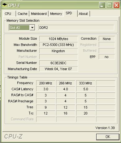

spike83 Μάϊος 24, 2007 Author #3 Μάϊος 24, 2007 cpuz2 sorry για τα 2 ποστ αλλα οι εικονες δεν μου ανεβαινουν στο ιδιο ποστ
spike83 Μάϊος 24, 2007 Author #5 Μάϊος 24, 2007 Αρχική απάντηση από jpavly [Σήμερα, στις 17:09] Δεξί κλικ στο My Computer και Properties πόσα ΜΒ λέει; sorry jpavly ανεβασα καταλαθος την ιδια εικονα 2 φορες! 1 γιγα μου γραφει .. Αυτο ειναι που με προβληματιζει!
