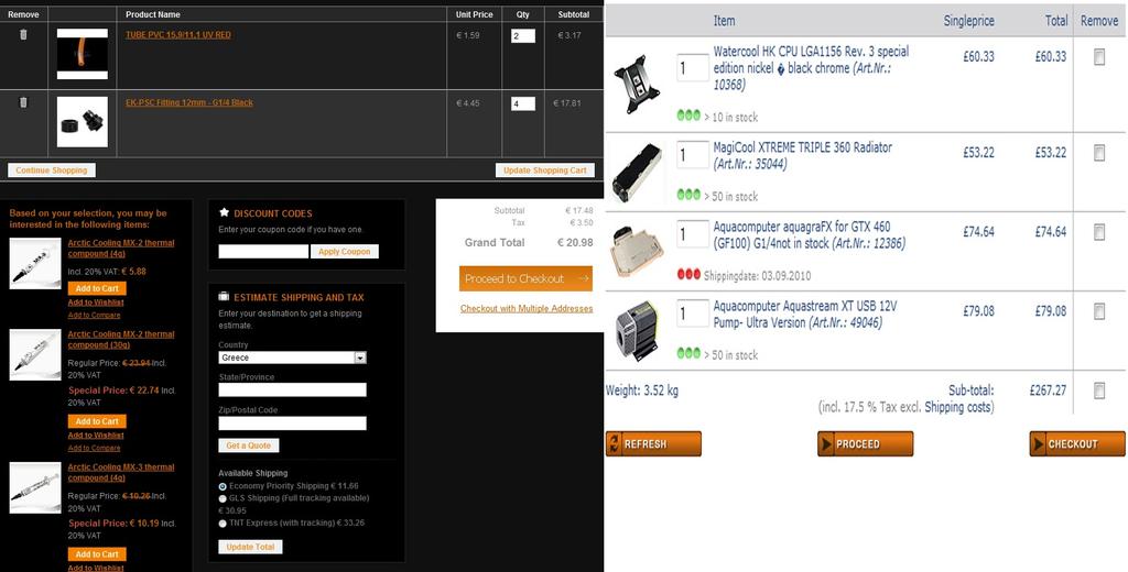

QantonisQ Δημοσιεύτηκε Αύγουστος 23, 2010 #1 Δημοσιεύτηκε Αύγουστος 23, 2010 Καλησπέρα παιδιά,ενδιαφέρομαι για watercooling για CASE: Haf 922CPU: Intel core i5 750 s1156MOBO: Gigabyte P55A-UD6GPU: GTX 460Το HAF 922 παίρνει τριπλό ψυγείο,επίσης υπάρχει κάποιο κατάστημα εδώ στην Ελλάδα για να περιοριστουύν τα money της μεταφοράς ;EK-Supreme HF - Full Nickel EK-BAY SPIN Reservoir - Plexi EK-DCP 4.0 (12V DC Pump EK-CoolStream RAD XT (240) EK-PSC Fitting 12mm - G1/4 Black TUBE PVC 15,9/11,1 UV REDΣύνολο 246 χωρίς τα μεταφορικά που θα είναι κανένα 30€ ...
Dr.Paneas Αύγουστος 23, 2010 #2 Αύγουστος 23, 2010 Θα ρωτήσω την Aquatuning.de με την οποία συνεργαζόμαστε πλέον επίσημα, μήπως μπορεί να μας κάνει καλύτερες τιμές στα μέλη του OOS.

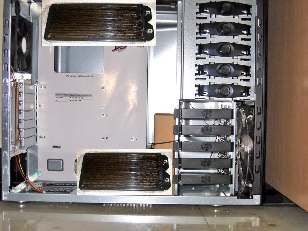

QantonisQ Αύγουστος 26, 2010 Author #7 Αύγουστος 26, 2010 Παιδιά,με κάτι τέτοιο (βλέπε φωτό παρακάτω) θα έχω καλύτερες θερμοκρασίες από ένα τριπλό ψυγείο ; Επίσης κάτω χωράει διπλό ψυγείο και το psu ; [ATTACH]9110[/ATTACH]
xrist Αύγουστος 26, 2010 #8 Αύγουστος 26, 2010 εννοεις σε ενα κυκλωμα με μια αντλια?Σιγουρα θα ειναι καλυτερα απο το τριπλο.Κατω χωραει διπλο αν καταργησεις μια δυο θεσεις δισκων.

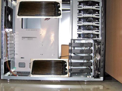

QantonisQ Αύγουστος 26, 2010 Author #9 Αύγουστος 26, 2010 Έφτιαξα άλλη μια... Πιστεύω πολύ καλύτερη από την προηγουμενη. [ATTACH]9112[/ATTACH] Εδώ πληροφορίες που βρήκα για την αντλία...
