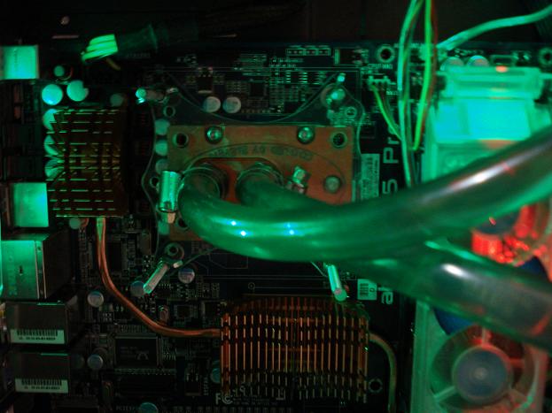

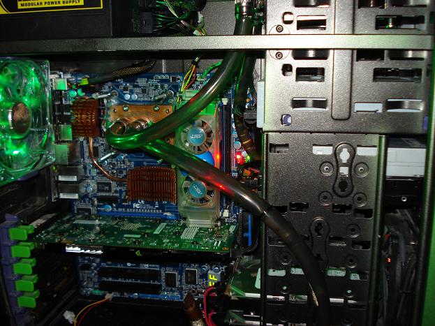

Ρε παίδες, έχω και εγώ την εξής απορία...Στο σύστημά μου έχω και εγώ ένα μονό ψυγείο με L20 και 11 block.To γνωστό water cooling Light edition από xtremeshop.Η διάταξη είναι αντλία-ψυγείο-μπλοκ.Έχω και εγώ idle 47-51..Με orthos φτάνω στα 62++Το σύστημα είναι στα 472χ7, κοινώς 3.3 με 1.385Vcore.ΜΟυ κάνει εντύπωση ότι παλιά με κάτι Opteron το συγκεκριμένο σετάκι δεν είχε δει 60 βαθμούς και μάλιστα με 1.6Vcore.Eπίσεις ο συγκεκριμένος 6300 με μια Ττ αερόψυχτρα σε abiτ πάλι, έχει idle 35...Τι έγινε ρε πάιδες..θα αφήσουμε τα νερά να πάμε για αέρα...?Μερικές φώτο

Άλλαξα 3 πάστες...Μόνο η ceramique έκανε λίγη διαφόρα.Επίσεις άλλαξα bios.Είχα το 14 και έβαλα το beta 16.Με το που μπαίνω στο bios, εκεί που δείχνει την θερμοκρασία του cpu, για δευτερόλεπτα φαίνετε το 33 και μετά πάει στο 46.Αύριο ή την κυριακή λέω να κάνω την παληκαριά να βάλω την default ψύχτρα να δώ τι θα δείξει...Μέχρι τότε καμιά ιδέα?

Aπο οσα μπορω να καταλάβω απο την φώτο και με βάση τα οσα γράφεις τότε έχεις βάλει την εισαγωγή του μπλόκ στο πίσω ρακόρ και όχι στο κεντρικό
Αν ισχύει αυτό δοκίμασε να συνδέσεις το κεντρικό ρακόρ στην έξοδο της αντλίας
Παρατηρώ επισης ότι δεν έχεις βάλει καθόλου ελατήρια Μηπως έχει σφίξει υπερβολικά τις πεταλούδες με αποτέλεσμα να καμπλυλώσει η μητρική?
Αν δεν αλλαξει κάτι μέ ολα αυτά άνοιξε το μπλόκ για να το καθαρίσεις
Ισως έχει πίασει βρωμία μέσα
Το πάτημα του μπλόκ είναι καλό ?

Δλδ να βγάλω το συμπέρασμα ότι ο 6300 των 65nm με 1.380vcore, είναι ποιό ζεστός από ένα 165 των 90, με ~1.6 vcore και στα 2.990???Γιατί όπως ξαναείπα δεν έχω δεί ποτέ τέτοιες θερμοκρασίες.
To ψυγειο ειναι ζεστο?
Ναι, ζεσταίνετε όταν τρέχω orthos.Εκεί φτάνω περίπου τα 68άρια.
Ναι το έβαλα στο κεντρικό.Παλιά είχα διάταξη αντλία μπλοκ ψυγείο.Λόγο εργονομείας στο κουτί, τώρα προτίμησα το αντλία ψυγείο μπλοκ...
Αετίσιο μάτι!;).Το παρατήρησα και αυτό αφού η abit μετά από λίγο σφίξιμο, έβγαζε το γνωστό C1 problem.Έτσι τοποθετήθηκαν και ελατήρια...
Επίσεις έχω σκεφτεί να κάνω αυτή την κίνηση ως τελευταία..Το πάτημα του μπλόκ φαίνετε καλό...Αλλά δεν είμαι και ειδήμωνας...θα βγάλω καμιά φώτο όταν τα βγάλω όλα για να βάλω την default ψύχτρα.
Αν οπως λες το ψυγειο ειναι ζεστο οταν εισαι Load τοτε ειναι απλα τα πραγματα. Δεν σηκωνει το φορτιο. Ναι ο 6300 ειναι πολυ πιο ζεστος απο τον amd σου.
Δοκιμασε για να ειμαστε σιγουροι να βαλεις push-pull ανεμηστηρες.
Μάλιστα...Δηλαδή μια Ττ αερόψυχτρα που κρατάει τον συγκεκριμένο 6300 στα 38-40 idle, είναι καλύτερη λύση?...Αυτη την στιγμή είμαι 52-54 idle...Μάλλον το νερό τελικά θα πάει στην κάρτα γραφικών.
