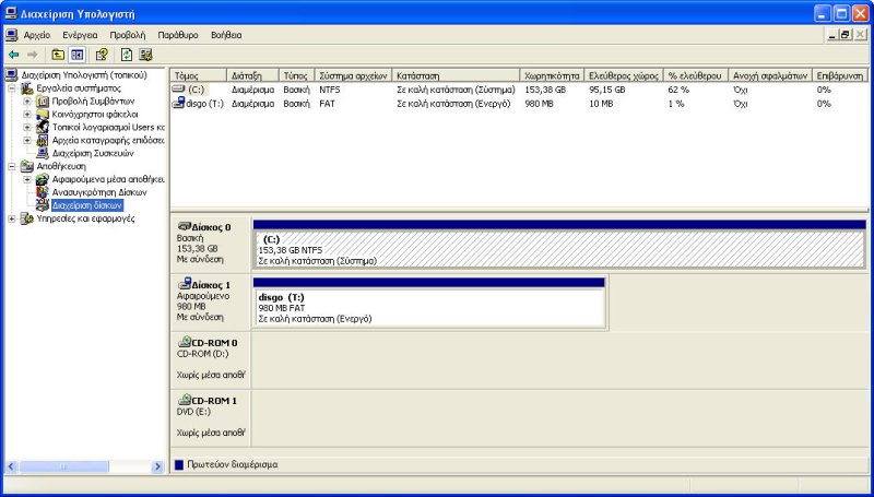

ανιχνευτής Μάϊος 25, 2007 Author #13 Μάϊος 25, 2007 λοιπον το εκανα.μου εχει αναγνωρησει τον δευτερο σκληρο.παω συστημα και μου δειχνει παλι μονο το μεγεφοσ του πρωτου.σπαζοκεφαλια ειναι ρε γα$οτ^.δεν μπορω να καταλαβω που ειναι το εικονιδιο του για να τον διαχειριστω ,,,,
anubis Μάϊος 25, 2007 #14 Μάϊος 25, 2007 μπορείς να ανεβάσεις καμιά φωτό να δούμε τι ακριβώς εννοείς; Δεν είναι πολύ ξεκάθαρο το "παω συστημα και μου δειχνει παλι μονο το μεγεφοσ του πρωτου"
