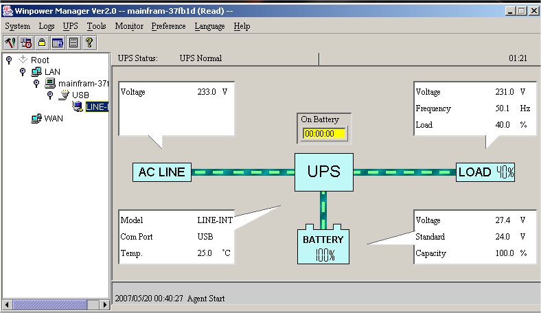

Mainframe Μάϊος 19, 2007 #2 Μάϊος 19, 2007 Μην πετάξεις τα λευτά σου σε σταθεροποιητες.....δεν κάνουν ανόρθωση υποτάσης μόνο εξομαλυνση υπέρασης. Για το σύστημα σου πάρε UPS στα 1100 VA δηλαδη πέριπου στα 700 W. To σύστημα της υπογραφής μου το έχω πάνω σε ένα Mustek 1100 και σε idle φάση δεν πάει πάνω απο 41% σε φορτίο, όπου σε core gaming χτυπά το πολύ 65% φορτίο....Ανετα. Δες στην παρακάτω foto για να καταλάβεις.
ison Μάϊος 19, 2007 Author #3 Μάϊος 19, 2007 http://www.e-shop.gr/show_per.phtml?id=PER.701308Αυτο μαλλον εχεις εσυ ετσι? διοτι 1100 η Mustek δεν εχει Καλη τιμη φαινεται. Ερωτηση: Εχεις και το Pc και την οθονη πανω? Γιατι αν ειναι ετσι εγω πρεπει να υπερκαλυπτομαι. Στην τελικη αν το παραφορτωσω αυτο το προγραμμα που βλεπω στο screenshot θα μου το πει?Γενικα εισαι ευχαριστημενος απο το mustek?

Mainframe Μάϊος 20, 2007 #7 Μάϊος 20, 2007 Παράθεση Αρχική απάντηση από ison [Σήμερα, στις 02:23] http://www.e-shop.gr/show_per.phtml?id=PER.701308Αυτο μαλλον εχεις εσυ ετσι? διοτι 1100 η Mustek δεν εχει Καλη τιμη φαινεται. Ερωτηση: Εχεις και το Pc και την οθονη πανω? Γιατι αν ειναι ετσι εγω πρεπει να υπερκαλυπτομαι. Στην τελικη αν το παραφορτωσω αυτο το προγραμμα που βλεπω στο screenshot θα μου το πει?Γενικα εισαι ευχαριστημενος απο το mustek? Nαι το 1000αρι εχω. Τα έχω όλα πάνω (και το 24αρι το monitor) Oi υποδοχες ειναι σαν αυτή του psu. Εχει και ανεμηστιρι που δουλευει 24/7. Δεν κανει καθόλου θορυβο - αλλα αυτο όπως πολλα αλλα ειναι υποκειμενικο για τα αυτια του καθενος. Με το συστημα που λες δεν υπάρχει περιπτωση να το υπερφορτοσεις. Αλλα και να γινει θα σου αρχισει τα μπιπ....Δεν μου έχει τυχει ποτε μα ποτε και δοξα το θεο του εχω ριξει πανω του αρκετο πραγμα.
