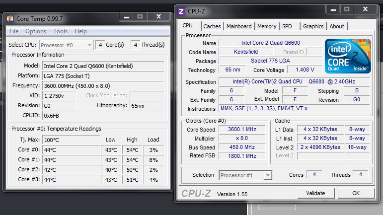

antonis Αύγουστος 18, 2010 #9 Αύγουστος 18, 2010 μην αγχώνεσαι καλοκαίρι είναι εγώ μόνο με το cpu στο νερό και τριπλό ψυγείο με 3 coolermaster στις 1000rpm είμαι εδώ : [ATTACH]9076[/ATTACH] με aircondition στους 27 βαθμούς .
