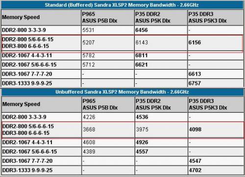

winters Δημοσιεύτηκε Μάϊος 16, 2007 #1 Δημοσιεύτηκε Μάϊος 16, 2007 Για οσους εχουν την απορια για το ποιες ειναι ταχυτερες...http://www.anandtech.com/memory/showdoc.aspx?i=2989Αποτελεσμα: DDR3+P35 ταχυτερο απο DDR2+P35 το οποιο ειναι ταχυτερο απο DDR2+P965
TifoziF1 Μάϊος 16, 2007 #2 Μάϊος 16, 2007 Και αν σφίγγουν και τα timmings στις DDR3 θα είναι ακόμα μεγαλύτερη η διαφορά. Ενδιαφέρον θα είχε να υπήρχε και 975 στις μετρήσεις.

Dem Μάϊος 16, 2007 #5 Μάϊος 16, 2007 Αρχική απάντηση από Teodor_ch [Σήμερα, στις 12:29] είδατε για τι διαφορά μιλάμε? όσοι έχουν ddr2 και καλή μητρική 965/975 δε νομίζω να αξίζει να αναβαθμίσουν Nαι αλλά για όσους δεν είναι ικανοποιημένοι απο την 965/975 τους (σαν εμένα δλδ) θα μπορουν να πάνε σε p35με DDR2 slots (δεν ελιναι ανάγκη δλδ να αλλάξουν και την RAM) που θα έχει και καλυτερη υποστηριξη στους καινουριους cpu χωρις να χάνουν σε επιδόσεις. Σωστός? Στο bandwith καλούλα είναι διαφορά, δεν είναι λόγος ανβάθμησης βέβαια για άλλο λόγο κυρίως βγήκαν τα νεα chipset. Μου άρεσε ότι με τα DDR2 δεν χάνεις σχεδόν τίποτα και ότι υπάρχει επιρροή του P35 πάνω τους.
Teodor_ch Μάϊος 16, 2007 #6 Μάϊος 16, 2007 αν δείς τα frames σε παιχνίδια και τον επίλογο του άρθρου μιλάει για 3-5% αύξηση επιδόσεων. σίγουρα άν κάποιος δεν έχει μητρική τώρα να το σκεφτεί να την αγοράσει αλλά και πάλι νομίζω ότι θα έπρεπε να περιμένει να περάσουν μερικά revision πρώτα και να πέσουν και οι τιμές τους αλλά απο ddr2 -> ddr3 ακόμα δε λέει και τίποτα

winters Μάϊος 16, 2007 Author #8 Μάϊος 16, 2007 Aν καποιος παρει καινουριο pc παει p35+ddr2...Αν εχει 965 δεν αξιζει να παει σε p35... Αν εχει ομως 975 keρδιζει fsb...

Astakos Μάϊος 16, 2007 #11 Μάϊος 16, 2007 Μουφα μου φαινεται.Ολος ο κοσμος που το δοκιμασε το εβγαλε πιο αργο και αυτο επειδη εχει χαλαρο strap.Στην DS4 P35 τουλαχιστον ειναι πιο αργο απο την ds4 965 μου.Χαμηλωτερα σκορ σε pi, μεμτεστ unbuffered και οτι αλλο δοκιμασα.

Dem Μάϊος 26, 2007 #16 Μάϊος 26, 2007 Ακόμα ενα Link που με κάνει να πιστεύω ότι δεν υπάρχουν ουσιαστικές διαφορες αναμεσα σε DDR2/DDR3 http://www.legitreviews.com/article/511/1/ ακόμα. Φαίνεται ότι το παιχνιδι με τις DDR3 θα παιχτεί όταν αυτές θα είναι ικανες να παίξουν πάνω απο 1600ΜΗz.
