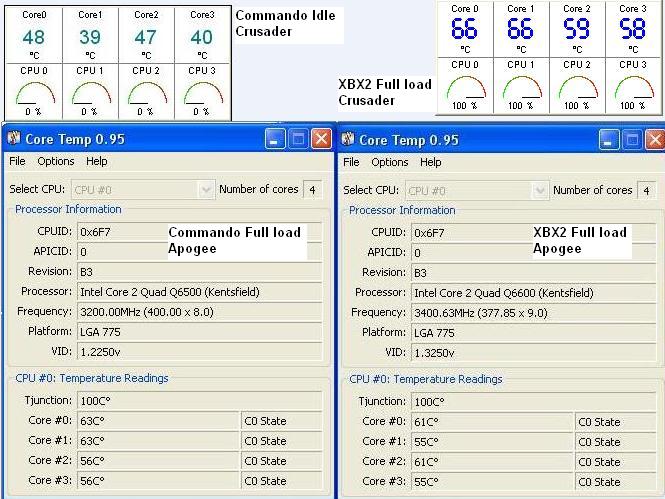

Μιχάλη, περίεργη φάση. Κάθε φορά που κάνω clear CMOS, βλέπω διαφορετικούς πυρήνες να έχουν διαφορετική θερμοκρασία. Συνήθως είναι οι πυρήνες 0-1 και 2-3, αλλά έχω screenshots και με 0-2 & 1-3, χωρίς να βγάλω μπλοκ, μόνο από clear CMOS.
Το heatspreader το έχω κάνει lapping πάνω σε γυαλί και έχει γίνει καθρέφτης.
Όταν δοκίμαζα εναλλάξ τα 2 μπλοκ, δεν καθάρισα το CMOS και είδα ακριβώς τις ίδιες θερμοκρασίες μετά από 15 λεπτά ακριβώς 4πλού Prime.
Μετά άλλαξα αντλία, καμία απολύτως διαφορά.
Μετά άλλαξα και τους ανεμιστήρες, έβαλα Akasa με μεγαλύτερο CFM και τους έβαλα να κάνουνε pull, και ξανα 0 βαθμοί διαφορά.
Γι'αυτό άρχισα να υποπτεύομαι το ψυγείο...
Τι λες βρε αδερφέ; Η πίεση του λάστιχου θα λυγίσει τον χάλκινο πάτο του μπλοκ που είναι 5 χιλιοστά;
Χμ ...μακαρι να κανω λαθος αλλα δεν νομιζω οτι φταει το ψυγειο Πετρο . Ειναι θεωρητικα αδυνατο να μην υπαρχει καμια μα καμια μεταβολη μετα απο τοσους συνδυασμους .Μηπως αλλαζοντας bios " λογικευτουν οι μετησεις?"
Ομολογω οτι ειναι απο τις πιο παραξενες συμπεριφορες που εχω δει :confused:
Το λαστιχο (O-ring) που εχει μεσα για την στεγανοποιηση (O-ring)μπορει να συμπιεστει μεχρι ενος οριου Συνεχιζοντας το σφιξιμο αναγκαστικα στρεβλωνεις το χαλκο Απο τι ειδα η διαφορα ειναι 0.2mm οποτε μαλον δεν γινονται μονιμες παραμορφωσεις και οταν αλλαχτει το o-ring με μικροτερο η βαση επιστρεφει στην αρχικη της κατασταση

Μπα, και στην BadAxe2 είχα την ίδια συμπεριφορά στις θερμοκρασίες. Το Apogee τότε το πήρα, γιατί το Crusader έπαιζε μπουνιές με τον μεσαίο από τους 3 capacitors αριστερά από το socket, αλλά οι θερμοκρασίες είχαν τις ίδιες διαφορές.
Το αυτό και στην Asus P5N32-E SLI Plus (8-9 βαθμοί ανά 2 cores)

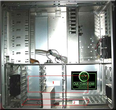

Κάθομαι και χαζεύω το Lian Li που μόλις έφτασε.
Μιλάμε, χωράει 2 τριπλά ψυγεία ή 2 τετραπλά ή μέχρι και 2 τετράγωνα τετραπλά...
Έχω πάθει πλάκα...
Ακόμα μια ερώτηση σχετικά με το ψυγείο (μια και είμαστε όλοι έτσι μαζεμένοι :p )
Να το βάλω ξαπλωμένο στον πάτο ή όρθιο στο πλάι; Όπως και να χει, θα φάει η μύγα αλουμίνιο και το κουνούπι Lian-Li, οπότε δεν υπάρχει οίκτος :)
Τα μεσαία διαχωριστικά για τους σκληρούς έχουν ήδη πάρει πόδι...
Πλεονεκτήματα
Κάτω (2) :
- Το κουτί έχει αρκετά ψηλά ροδάκια, οπότε μπορεί να πάρει αέρα άνετα από τον πάτο.
- Έχει ήδη πολλές μικρές τρύπες (για αερισμό και καλά) οπότε ενδεχομένως να κοπεί και πιο εύκολα.
- Πιο ασφαλής στήριξη
- Δεν χαλάω το πλαϊνό και την εξωτερική εμφάνιση γενικότερα
Πλάι (1) :
- Μπορώ να ξαναβάλω ένα από τα διαχωριστικά για τους σκληρούς, παράλληλα με τα πλαϊνά, έτσι ώστε να ενισχυθεί κάπως το κάτω μέρος.
- Έχω ήδη 3πλή γρίλλια για να βάλω απ'έξω
- Είναι ευκολότερο να κόψω το πλαϊνό που βγαίνει, από το να κόψω τον πάτο...
- Ίσως να παίρνει λιγότερη σκόνη από το πλάι, απ'ότι αν βάλω το ψυγείο κάτω να "ρουφάει" από το πάτωμα.
- Μου αφήνει χώρο στο κάτω διάζωμα για να βάλω αντλία, τανκ κλπ
Τι λέτε;

Στο πλαι θα έλεγα, θα ήτανε καλό να φτιάξεις 2 ανεξάρτητους ας πούμε χώρους από άποψη αέρα,δλδ οι 3 εισαγωγές του ψυγείου να μη βάζουν αέρα στο Mobo, αλλά να βγαίνει αυτός ο αέρας από τροφοδοτικό+ψύξη δίσκων από μπροστα και άλλον ένα ανεμιστήρα. Δε ξέρω βέβαια αν χωρίζεται το κουτί στα 2,δλδ αν έχει ενδιάμεσα ένα στρώμα αλουμινίου, νομίζω έχει.
Και εγώ σκέφτομαι να αγοράσω το ίδιο κουτί και να ακολουθήσω μια τέτοια διαμόρφωση.
Ναι, γι'αυτό πήρα αυτό κι όχι το G70, γιατί είναι χωρισμένο στη μέση. Τον αέρα που βάζουν οι 3 (ή 6 :p ) του ψυγείου, θα τον βγάζει το τροφοδοτικό, τα δυο 8άρια από πάνω από το τροφοδοτικό και ο μπροστινός 12άρης.
Το μόνο που με χαλάει σε σχέση με το G70, είναι ότι έχει την μητρική ανάποδα και φοβάμαι μήπως έχω πρόβλημα με τα heatpipes της Commando...

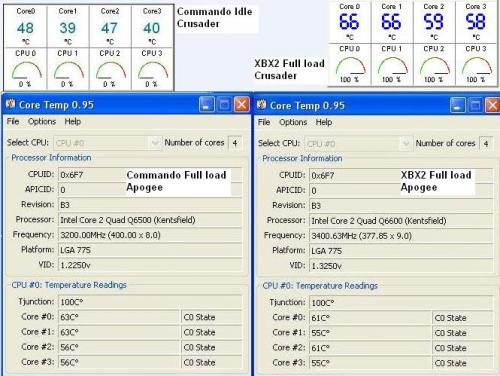

Ωραία λοιπόν, στρίψαμε το Apogee 90 μοίρες, και καταφέραμε μια πελώρια τρύπα στο νερό... ίδιες διαφορές μεταξύ των cores...
Επισυνάπτω συγκριτικές φωτό (το κάτω αριστερά Coretemp, είναι μετά την περιστροφή του μπλοκ)
ΥΓ: μη συγκρίνεται τις επιδόσεις μεταξύ τους, τα νούμερα είναι ό,τι βρήκα στο αρχείο, άλλα είναι με θερμοκρασία δωματίου 30 βαθμούς, άλλα με ανοικτό παράθυρο, διαφορετικές αντλίες, ένα είναι 4πλο Prime 20 λεπτά, κι άλλο Wprime 10 δευτερόλεπτα, κλπ
Τα έβαλα για να δείτε τις διαφορές ανά 2 cores ανάλογα με το πως bootάρει μετά από Clear CMOS ή βγάλσιμο/βάλσιμο επεξεργαστή...
