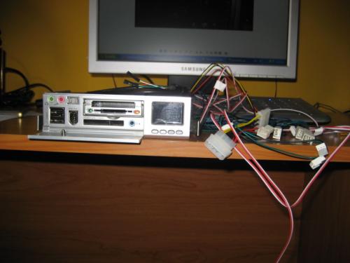

αγόρασα το aerocool coolpanel 2. εκτός το πλήθος καλωδίων και την απαίσια ποιότητα κατασκευής παρέχει πλήθος δυνατοτήτων.

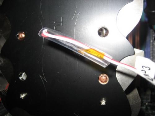

το πρόβλημά μου είναι ότι δεν γνωρίζω που να βάλω τους αισθητήρες θερμοκρασίας(σε ποιο σημείο ακριβώς(σε ψύκτρες και ανεμιστήρες)).οι αισθητήρες είναι μέσα σε σκληρό πλαστικό το βγάζω? επίσης τα 3pin τα συνδέω μόνο με το panel ή πρέπει να συνδέσω και με την μητρική?
τα 3πινα με το πανελ μονο , τα πλαστικά ειναι κατι κιτρινα αν δν κανω λάθος , νομιζω οτι δν τα βγάζεις και για τους αισθητήρες βαλ΄τους μακρια απο τους ανεμιστηρες ωστε να λενε πργματικη θερμοκρασια
οι αισθητήρες είναι κίτρινη και είναι μέσα σ' ένα πλαστικό σωληνάκι.το βγάζω το σωληνάκι? στην cpu που κοντά τον βάζω τον αισθητήρα?
δν ξέρω που να το βάλλεις , αν βγαλεις την ψυκτρα και το τοποθετήσεις πανω στον επεξεργαστη θα υπάρξει κάποιο προβλημμα ???
Το σωληνάκι λογικά το βγάζεις αλλά για να μην σε πάρω στο λαιμό μου , δοκίμασε πρώτα χωρίς να το βγάλεις ..

δοκίμασα την ταχύτητα του cardreader κι είναι ικανοποιητική , έχει αρκετές υποδοχές, ρύθμιση και παρακολούθηση 4 ανεμιστήρων, η ποιότητα κατασκευής για αμερικάνικο προϊόν είναι για τον π..τσο. γενικώς πολύ καλό.

ΜΗΝ ΚΑΝΕΙΣ ΤΟ ΛΑΘΟΣ ΝΑ ΒΑΛΕΙΣ ΑΙΣΘΗΤΗΡΑ ΑΝΑΜΕΣΑ ΣΤΗΝ ΨΥΧΤΡΑ ΚΑΙ ΣΤΟ CHIP!!!!!!!!!
Ο αισθητήρας πρέπει να τοποθετηθεί όσο το δυνατόν πιο κοντά γίνεται στο chip (πάνω στην ψύχτρα) αλλά προς θεού όχι σαν σαλαμάκι στο σάντουιτς! Αν τον βάλεις ανάμεσα θα πάθει ανεπανόρθωτη ζημιά από την πίεση και άντε να βρεις μετά ανταλλακτικό. Έπειτα αν τον βάλεις ανάμεσα δεν θα μειώσεις την επαφή ψύχτρας-chip; ;) Όσο για το πλαστικό, αν εννοείς μια μεμβράνη, όχι, δεν τη βγάζεις. Τώρα αν εννοείς κάτι άλλο δεν μπορώ να βοηθήσω αν δεν δω τι λες...

Ναι, το πλαστικό αυτό το βγάζεις. Είναι απλώς για να προστατεύει τους αισθητήρες από ζημιά στη συσκευασία. Το μέσα το πορτοκαλί μη βγάλεις (δε βγαίνει έτσι κι αλλιώς έτσι απλά...). :)
Εγώ πάντως έβαζα τον αισθητήρα της cpu ανάμεσα σε επεξεργαστή και ψύχτρα.(σαλαμάκι) Βέβαια πρόσεχα να μην είναι όλη η έκταση του ανάμεσά τους. Απλά έχωνα μια μικρή μυτούλα κ ήταν τζιτζί. Κατα τ'αλλα μου χάλασε από την πολύ χρήση και όλοι οι ανεμιστήρες γκαζώναν χωρίς να υπακούν στο πάνελ!
Πάντως είναι πολύ χρήσιμα τα άτιμα. Εγώ έβαλα τους αισθητήες ώς εξής: ένα για cpu, ένα πάνω στο δίσκο, έναν στη μέση του κουτιού και τον 4ο στο πλάι του τροφοδοτικού.
aspirin μήπως θα ήταν καλύτερο να έβαζες τον αισθητήρα που έχεις στο τροφοδοτικό στην northbridge ? γιατί εγώ αυτό έχω κάνει......:)
