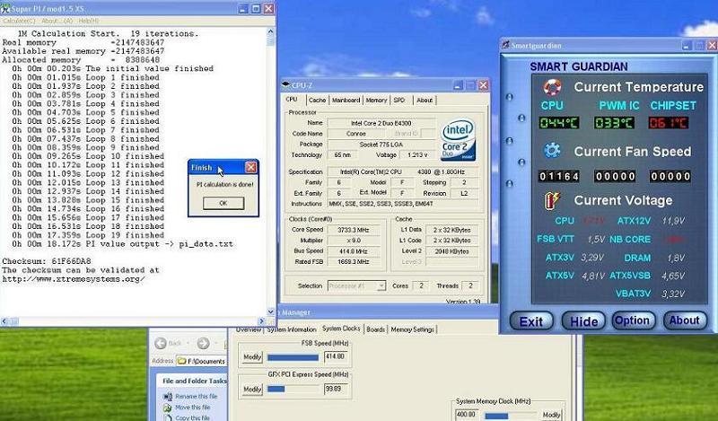

Ολα τα ρευματα στη μητρικη ειναι τερμα,οπως και οι στροφες στους 12αρηδες και δεν αντεχεται για πολυ αυτος ο θορυβος
Το καλυτερο spi που κρατησα(τις μνημες δεν τις εχω ψαξει καθολου)
  • Replies 52
Ρε cptkoulis ειναι πολυ αργο το chipset. Με την DFI 975G/X, 6400@3200 και μνημες 4-4-4-12 στα 800 εχω ακριβως το ιδιο σκορ με σε σενα που εισαι στα 3700.
Τρεξε και κανενα http://www.wprime.net/ να συγκρινουμε τα σκορ γιατι αρχιζω και ανησυχω.

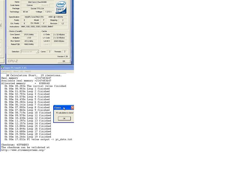

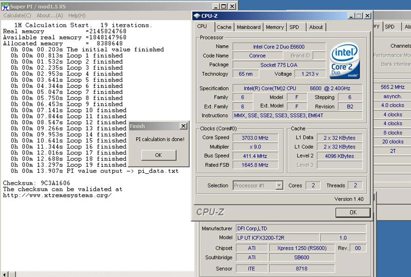

Μια πρωτη προσπαθεια με SS(δεν πρεπει να πατησε πολυ καλα ή με κοβει η μητρικη)
και ενα spi,λιγο βελτιωμενο αλλα και παλι πολυ αργο τηρουμενων των αναλογιων
Το RD600 ειναι αργο αλλα οχι και τοσο πολυ στο 1Μ στο 32Μ ειναι αρκετα ποιο αργο απο τα Intel....

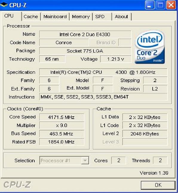

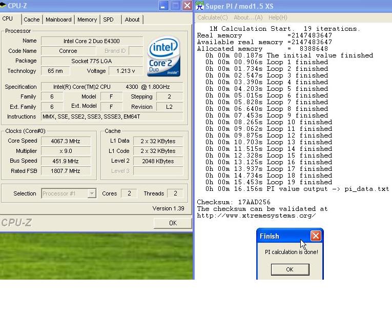

@ThorLite
Μπορεις να δωσεις bios settings?Εχω ψαξει ολο το δικτυο,εχω διαβασει εκατονταδες posts,εχω δοκιμασει 1002 διαφορετικες ρυθμισεις και με τιποτα δεν ανεβαινει πανω απο 442 (δοκιμαζω με 6 multi, και 6Χ442=2652 τα εχει ο 4300 για πλακα)Μονο με το phase ξεπερασε αυτο το οριο,μηπως ειναι θεμα ψυξης?
stock NB cooler με ceramique και εναν 12αρη για να εχω περιπου 50C
Λες ε? Να μην το παλευω αλλο τοτε με αερα...Να αναφερω οτι χτες με default ρευματα/settings στη μητρικη και λιγο Vcore εφτανε 415 πριν κολλησει
Και γω με default δεν τα παω πολυ καλα....στα 400 και παλι δεν μπουταρει παντως.
Εχετε δοκιμασει με μνημες σε Sync και Async mode για διαφορες?
Μνημες παντα async παιζω για να μην τις εχω και αυτες στο κεφαλι μου,χωρια που δεν πανε και πολυ μακρια οι δικες μου.Στο XS διαβασα οτι προτιμαει τα σλοτς 2 και 3 για τις μνημες και επισης εμφανιζει καποια κολληματα οταν μπουταρεις με CMOS Reloaded
...σωστος ...γενικα θελει τις μνημες asynch αλλιως κανει διαφορα κουλα...
...ρε σεις ρευματα δινεται στο NB,SB,PLL,VTT κτλ...γιατι η δικη μου με τον 6300 του AN7 πηγε 515 fsb και το πάλευε για τα 520 !!!
Με default παιζω ακομα...μεχρι 390-400 παιζει χωρις προβλημα.
Επισης αν δωσουμε ρευμα σε Northbridge βαραει 80-90 βαθμους.
πάντως έχουν ακουστεί πολλοί 4300 με πολύ χαμηλό fsb limit...
Με τον μόρτι πάντως στα γρήγορα που δοκιμάζαμε και με αέρα στον επεξεργαστή και ένα απλό φανάκι στο n/b πήγε 515...αν καθόμασταν και λίγο ακόμα μάλλον θα είχαμε και τα 520...
