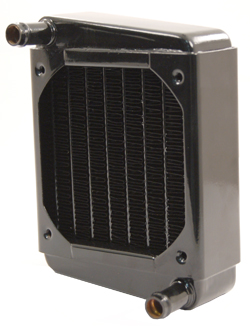

Υπαρχουν τα black ice x-flow αλλα μοναχα το μονο 12αρι εχω δει στην Ελλαδα.
Αν δεν βρεις εδω μπορεις να βρεις ευκολα απο εξωτερικο πχ http://www.dangerden.com/store/home.php?cat=73
ΥΓ: Παντως μην περιμενεις τρελη διαφορα σε σχεση με το αντιστοιχο dual pass, αναλογα με το συστημα σου μπορει να εχει και χειροτερες επιδοσεις. Το μονο στανταρ ειναι οτι ενδεχομενως να σε βολευει καλυτερα η θεση των ρακορ.

Για ριξε μια ματια εδω.
http://www.multirama.gr/Multirama/product.aspx?a_id=111&cc_id=WaterComponentCooling&cp_id=55497
Αυτο μαλλον ειναι το απλο pro II και οχι το x-flow, ωστοσο δεν χανεις τπτ να παρεις ενα τηλ, ισως εχουν αλλα δεν ειναι στο σιτε.
