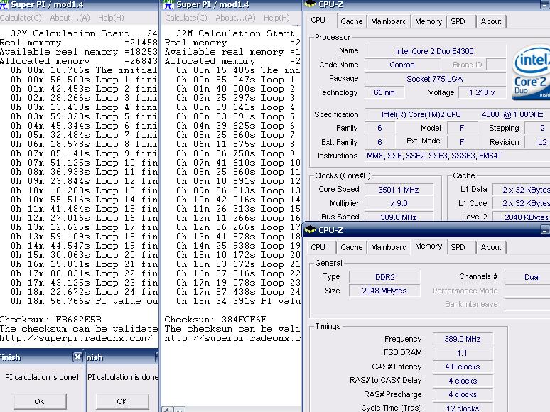

kbilly13 Δημοσιεύτηκε Απρίλιος 13, 2007 #1 Δημοσιεύτηκε Απρίλιος 13, 2007 Eκεί που περίμενα 3300Μhz max o/c, το ξεκαπάκωμα έκανε πολύ δουλειά τελικά! Ρεύματα: 1.56vcore στο bios (σε full load πέφτει στα 1.48v) +0.1v pci-e (pci-e frequency 105) +0.3v fsb! και όμως χρειάζεται! μην ξεχνάμε ότι έχω και fsb wall στα 400 με αυτόν τον επεξεργαστή +0.2v mch +0.3v mem Σταθερότητα: με λίγα λόγια είναι 100% stable σε ΟΛΑ, (και gaming και rar και απανωτά 2πλά spi 32m...)- εκτός από orthos - οπότε είναι ΟΚ για την χρήση που θέλω. Σε orthos (και μόνο) είδα περαιτέρω πτώση vcore μέχρι και 1.46v... και μάλλον αυτό φταίει αλλά από την άλλη δεν θέλω να βάλω και περισσότερα ρεύματα - με w/c πιστεύω θα είχα και orthos stable τα 3500+... Δεν με χαλάει πάντως για την ψύξη που έχω Εδώ είναι 2πλό spi 32m...

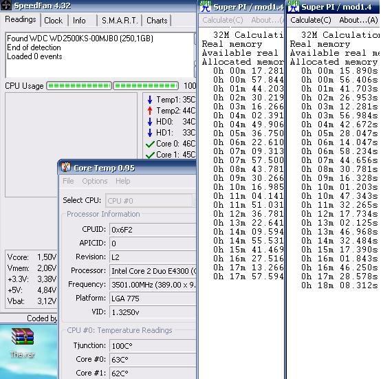

kbilly13 Απρίλιος 13, 2007 Author #5 Απρίλιος 13, 2007 το μεγαλύτερο που μου έχει δείξει σε διπλό spi 32m είναι περίπου 45-46 βαθμοί σε speedfan και coretemp 0.94 - στο 0.95 φτάνει 60 (+15 βαθμοί)Σε orthos σίγουρα θα έδειχνε αρκετά παραπάνω...
ergotelis Απρίλιος 13, 2007 #6 Απρίλιος 13, 2007 Man κορυφή!Απλά πόσταρε καμιά φωτό να δούμε και θερμοκρασίες σε αυτές τις συνθήκες, απλά για το αρχείο! Εdit έκανα quote Πριν το refresh!
kbilly13 Απρίλιος 13, 2007 Author #7 Απρίλιος 13, 2007 OK, θα γίνει και αυτό μόλις ευκαιρέσω (μόλις νυχτώσει δηλαδή - να πέσει λίγο και η ζέστη )
ergotelis Απρίλιος 13, 2007 #8 Απρίλιος 13, 2007 Αρχική απάντηση από kbilly13είναι περίπου 45-46 βαθμοί σε speedfan και coretemp 0.94 - στο 0.95 φτάνει 60 (+15 βαθμοί) Μια ερώτηση,αν (δεν) κατάλαβα καλά , δλδ τα coretemp 0.94 kαι 0.95 βγάζουν διαφορετικές θερμοκρασίες?
ReaperX Απρίλιος 13, 2007 #9 Απρίλιος 13, 2007 Αρχική απάντηση από ergotelis Μια ερώτηση,αν (δεν) κατάλαβα καλά , δλδ τα coretemp 0.94 kαι 0.95 βγάζουν διαφορετικές θερμοκρασίες? Το 0.94 δεν υποστήριζε E4300 και έδειχνε ότι να 'ναι... Ver. 0.95- Fix: C2D L2 rev. report very low temperatures. (Tjmax to 100C)

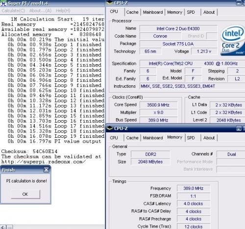

kbilly13 Απρίλιος 14, 2007 Author #18 Απρίλιος 14, 2007 Το stepping θα το δω αύριο - είναι στην αποθήκη το κουτί Λοιπόν, όσο αφορά το vcore... όλα καλά με 1.48-1.49 σε full load, αλλά το STALKER μας έπεσε βαρύ: μετά από μισή ώρα με πέταξε στο desktop Tσίμπησα λίγο το ρεύμα ώστε να έχω 1.50vcore σε full load, και δεν ξανάκανε τίποτα! Απλά θέλει καλή ψύξη και να μην φοβηθείς να βάλεις ρεύματα και στα υπόλοιπα. Για παράδειγμα νόμιζα στην αρχή ότι τα 400fsb είναι παιχνιδάκι για την S3 - με τον Ε6300 ΔΕΝ χρειαζόταν επιπλέον ρεύματα έως και 450fsb, και με +0.2vmch είχα φτάσει 500. Aλλά ο 4300 είναι (τελείως) άλλη περίπτωση... θέλει και παραθέλει! ακόμα και το vfsb το έχω τσίτα. Πάρτε μία εικόνα για temps με 1.50vcore..

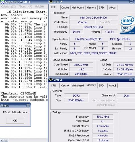

kbilly13 Απρίλιος 14, 2007 Author #19 Απρίλιος 14, 2007 Και φυσικά το πολυπόθητο 100% o/c! Eδώ έβαλα 1.60vcore στο bios (έπεσε μέχρι 1.53v όταν έτρεξα το spi) Σταθερότητα? Μην περιμένετε πολλά, απλά μπήκαμε windows και τρέξαμε μερικά Spi 1M... Έπρεπε όμως να το δω! Δεν άντεξα
