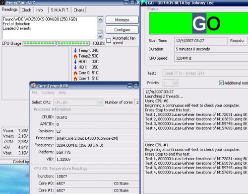

kbilly13 Απρίλιος 11, 2007 Author #45 Απρίλιος 11, 2007 Περί θερμοκρασιών πάλι...Με υπομονή και πολλή προσοχή τον ξεκαπάκωσα επιτυχώς! (με ένα κοπίδι-χαρτοκόπτη).Το IHS ήταν τελείως αλαπάριστο - ένα θολό πράμα και βέβαια καθόλου λείο (μέσα-έξω)Η επαφή και η μεταφορά της ζέστης του πυρήνα με το ΙHS?... αυτό το γκρι πράμα που θέλει να ονομάζεται thermal paste (πρέπει να είναι το ίδιο υλικό που έχουν πάνω οι μαμίσιες ψύκτρες)Με τέτοιες συνθήκες, θέλουμε και καλές θερμοκρασίες? όχι βέβαιαέβγαλα εύκολα το καπάκι από τη μητρική που στηρίζει τον επεξεργαστήΤοποθέτησα τον επεξεργαστή (με το κουτί οριζόντια βέβαια) και προσπάθησα αρχικά με τη μαμίσια ψύκτρα - no luck! δεν πιάνει παιδιά, αφήνει πολλά μπόσικα - δεν υπάρχει επαφή με τον πυρήνα, και φαντάζομαι το ίδιο ισχύει για όλες τις ψύκτρες που κουμπώνουν με τον ίδιο τρόποΣτη συνέχεια βίδωσα την blue orb Bίδωσε πολύ εύκολα χωρίς να καταλάβω αντίσταση απο τα ελατήρια και αυτό δεν μου άρεσε...Όντως υπήρχε μεγάλη διαφορά θερμοκρασίας στα 2 cores - δεν πάτησε καλά, έγερνε λίγο προς τα κάτω.. είναι και πολύ βαριά ψύκτρα και πιάνει σε 2 σημεία μόνο..’ρα χρειαζόμαστε mod και στην ψύκτρα... στην ουσία αυτό που χρειάζεται είναι ένα παξιμαδάκι στα ελατήρια για να μην αφήνουν μπόσικα... είναι μελετημένο για να σφίγγουν σε μεγαλύτερο ύψος - λογικόΕδώ θέλει πειραματισμούς, να σφίξει μεν, αλλά όχι πάρα πολύ για να μην κάνει ζημιά στον πυρήνα (ή και τα pins...) Nομίζω ότι βρήκα μια καλή ρύθμιση... η ψύκτρα φαίνεται να πατάει πολύ σταθερά τώρα, και η θερμοκρασία είναι ακριβώς η ίδια και στους 2 cores Με τις πρώτες δοκιμές, βρίσκω μια μείωση θερμοκρασίας 8-10 βαθμών περίπου! σε orthos....Αλλά δεν είναι μόνο αυτό.... με το ίδιο vcore με πριν, κερδίζω ακόμα 60-70Mhz περίπου!Τώρα είναι που θα αρχίσω να λιγουρεύομαι τη λύση του watercooling, γιατί λογικά με ένα block που θα βιδώσει και θα πατήσει όσο πρέπει πάνω στο γυμνό πυρήνα, θα είναι ακόμα καλύτερα τα πράγματαΣαν συμπέρασμα? Πιστεύω αξίζει το ρίσκο τελικά

kbilly13 Απρίλιος 12, 2007 Author #51 Απρίλιος 12, 2007 Thanks Γιώργο Έτρεξα orthos με τις ίδιες ακριβές ρυθμίσεις του 1ου post... (και τώρα έχω και 2 βαθμούς μεγαλύτερη θερμοκρασία δωματίου!) Δείτε διαφορά! Είναι φοβερό να χάνεις 8-10 βαθμούς από τον πυρήνα ως την βάση της ψύκτρας λόγω κακής σχεδίασης IHS και προχειρότητας, και δεν θα ησύχαζα αν δεν έβρισκα άκρη.
