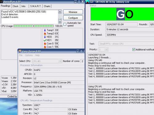

kbilly13 Δημοσιεύτηκε Απρίλιος 9, 2007 #1 Δημοσιεύτηκε Απρίλιος 9, 2007 Παιδιά για ρίξτε μια ματιά και πείτε μου ότι κάτι δεν έκανα σωστά... ή ότι κάτι δεν πάει καλά με την ψύκτρα E4300 @ 3200Μhz 1.46vcore από bios (1.39 (σταθερά) @ full load, μετά το vdroop) Ψύξη Τt blueorb2 (με 12" ανεμιστήρα full στροφές) Επίσης πλαινός 12άρης σε αυτό το σημείο Είναι λογικές αυτές οι θερμοκρασίες? ή θα πάρω τίποτα στο χέρι? Μετά από μόλις 5 λεπτά orthos (priority 1)...

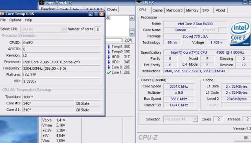

ergotelis Απρίλιος 9, 2007 #2 Απρίλιος 9, 2007 Mε αυτά που έχω δει μου φαίνονται φυσιολογικές. Από περιέργια πόσο Idle έχεις?Αν είναι μεγάλη η διαφορά τότε το καπάκι του επεξεργαστή δε κάθεται καλά. Δε ξέρω κατά πόσο είσαι ριψοκίνδυνος, αν θες προσπάθησε μόνος σου να το βγάλεις το καπάκι του,στους 4300 είναι πολύ πιο εύκολο καθώς δε χρειάζεται φλόγιστρα και ιστορίες, κλασσικές εποχές ξεβρακώματος Amd δλδ. Τέλος, οι core2 αντέχουνε μέχρι 85 λένε. Δε πειράζει ψήσε τον λίγο δε θα πάθει τπτ στη χειρότερη σου δίνουν άλλο....Γενικά το μόμπο να μη ψήνεται στα mosftets υπερβολικά, και είσαι οκ!
ea6gka Απρίλιος 9, 2007 #4 Απρίλιος 9, 2007 οντως μια χαρα ειναι μπιλ , εγω θα ανησυχουσα αν εβλεπα 65ες

kbilly13 Απρίλιος 9, 2007 Author #7 Απρίλιος 9, 2007 Τhanks boys όντως περίμενα πολύ χαμηλότερες temps με το γομαρόκουτο και τη γομαρόψυκτρα + το πολύ καλό airflow.. και 2 πράγματα είναι ανησυχητικά Αν πιάσουν και οι ζέστες τι κάνουμε? (edit: πάμε σε AMD ) Και όπως θα δείτε η διαφορά ανάμεσα σε idle και full load είναι 40 βαθμοί! LOL?
ergotelis Απρίλιος 9, 2007 #8 Απρίλιος 9, 2007 Bασίλη, απλά το καπάκι του δεν ακουμπάει καλά στο πηρύνα,επιβεβαιώνεται ότι φοβόμουν πιο πάνω. Έφτιαξε η intel ένα σωρό καλά πράματα ένα καπάκι της προκοπής δε κοίταξε να βάλει. Επειδή αυτός δεν έχει τη μεταλλική πάστα, αν έχεις όρεξη προσπάθησε να βγάλεις το καπάκι του, εφόσον φυσικά δε σε νοιάζει και η εγγύηση.

ReaperX Απρίλιος 10, 2007 #14 Απρίλιος 10, 2007 Αν ήταν επιφανειακό το πρόβλημα δεν θα είχε 34C idle... Το μεγάλο delta στο load σίγουρα οφείλεται στα ενδότερα... Συμβουλή μου,αν θα παίζει με αέρα μην βγάλεις το καπάκι... Πάντως όσο αφορά θέμα εγγύησης...Μαύρη σιλικόνη και το ξανακολλάς...

kbilly13 Απρίλιος 10, 2007 Author #16 Απρίλιος 10, 2007 Γιώργο, με το που ξεκινάω orthos κάνει ένα μπραφ και πάει από 20 στους 50 βαθμούς ανεβαίνοντας γρήγορα μέχρι και τους 60 που πρόλαβα (για speedfan λέω, το coretemp γράφει +15...)η ψύκτρα ίσα ίσα που είναι ζεστή... και το θέμα είναι ότι έτσι όπως βιδώνει, και να θες δεν γίνεται να μην πατήσει καλά...
