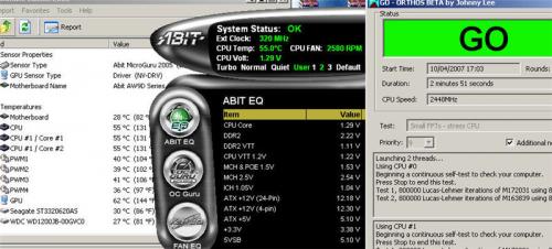

@ CrazyAnt, ergotelis μου λετε δηλ. ότι είναι normal οι θερμοκρασιες?? Σκεφτόμουν την Noctua NH-U12F...
@ ergotelis..Ναι αυτά είναι λογικά ..

Για δεστε και το παρακάτω στα 2.9Mhz me 1.53vmch με βαση τα temps ανεβαινω κι άλλο?
Edit : Μην το βλεπετε το 2,4, 2,9 ειναι (cpz) και εννοειτε μετα τα 3mgz κάνω ρυθμισεις μεσω bios. Mέχρι τα 3 τα Eist και C1E τα εχω enabled χωρις να πηράζουν την σταθεροτητα.
Το 55c Load για μενα ειναι κατι σαν ψυχολογικο όριο. Βεβαια το βραδυ κατεβαινει κι άλλο :D:tomato:

Mάλιστα, άρα τα temps είναι φυσιολογικά...απλα τα περιμενα καλυτερα. (τα reviews στο νετ φταινε :devil: )
θα δοκιμάσω και την ΑS μηπως και καλυψει τιποτα, να βγάλω το καπακι ουτε λόγος...
θα θέσω και νέο όριο 60-63c για οrthos load που πιστευω ότι είναι ακινδυνο και όπου φτασει. Τ

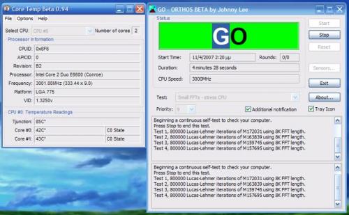

Λοιπόν Coretemp με S&M. Και τελικά τάση 1.350
Να τρεχεις μονο το fpu στο 100% και long test.. Εκει θα δεις τον επεξεργαστη σου σε full θερμοκρασια...
Τα αλλα τεστ (L1, L2, integer) δεν χρειαζονται...

Εγω με stock ειμαι 12 σχεδον παραπάνω, τα 3,5 τα έχεις και θα είσαι και άνετος.
@ Winters : Είμαι με τάση 1.35 σε αυτο το Orthos.
Τι να πώ βρε παιδιά, ίσως όντως να έκατσε καλό κομμάτι, και να φανταστείτε πριν 2-3 μέρες εβγαλα την Tuniq και την ξανακούμπωσα χωρίς να βάλω αλλη πάστα. Το stepping του είναι L627A098 και ειναι μάλλον απο τους πρώτους. Ποιος ξέρει... Μολις βρω λιγο ελεύθερο χρόνο, θα τον ανεβάσω max fsb και θα ποστάρω αλλο ενα ορθος.
