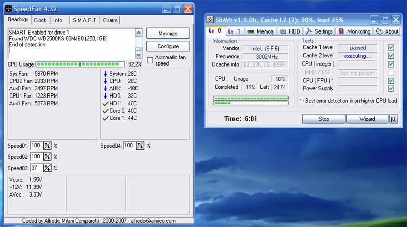

anthis Απρίλιος 9, 2007 #6 Απρίλιος 9, 2007 Super.... Κάτω από 30 βαθμούς με τέτοια τάση και στα 3Ghz.... Τελικά αυτή η Tuniq tower είναι φοβερή.... Η καλύτερη αερόψυκτρα πρέπει να είναι.... Καλύτερη από Scythe...

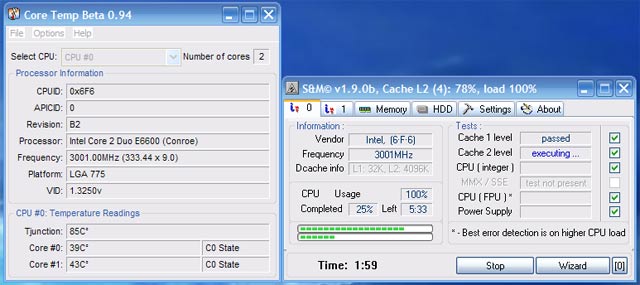

ergotelis Απρίλιος 9, 2007 #11 Απρίλιος 9, 2007 παίδες θερμοκρασίες κοιτάτε το coretemp λέμε για άλλη μια φορά μην αποκτάτε εσφαλμένη εικόνα. Επίσης, γιατί τόση τάση στο cpu? Μήπως δε χρειάζεται? Από περιέργια, τρέξε με coretemp s&m με τη τάση που έχεις τώρα και αργότερα ένα τέστ με τα δυο προγράμματα τα παραπάνω με τη τάση που χρειάζεται ο επεξεργαστής, δεν νομίζω να θέλει πάνω από 1,3. Eπίσης, στο Integer νομίζω καίει πιο πολύ το cpu, αλλά γενικά προτιμώ να τεστάρω διπήρυνους με το Orthos γιατί crasharei πιο εύκολα αν υπάρχει αστάθεια, το s&m μου φαίνεται ώρες ώρες απλά ανεβάζει θερμοκρασία. gj btw!

white_devil Απρίλιος 10, 2007 #13 Απρίλιος 10, 2007 Η θερμοκρασία AUX που είναι στους μείον...τι είναι?
anthis Απρίλιος 10, 2007 #14 Απρίλιος 10, 2007 Κάποιο λάθος θα είναι... Αλλά πράγματι το Aux τι είναι? Τo εμφανίζει και το everest...
LevelOne Απρίλιος 10, 2007 Author #15 Απρίλιος 10, 2007 "Also, SpeedFan's "Aux" is simply an unassigned spare input, which may randomly toggle through values upt to 127. This is a known issue, is not a problem, and can be deselected for display, and disregarded. " απο τα φόρα του Tomshardware.Α, τελικά δοκίμασα να ρίξω την τάση και τώρα ειμαι στα 3GHz με 1.400, orthos stable, αν την ρίξω και άλλο δεν μπουτάρει, λογικά θα φταίει η παρτίδα του 6600.

LevelOne Απρίλιος 10, 2007 Author #17 Απρίλιος 10, 2007 Λοιπόν Coretemp με S&M. Και τελικά τάση 1.350
