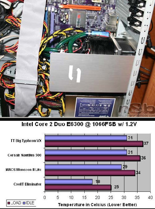

Έτσι κοροιδεύουν τον κόσμο...1.2ν???
To stok είναι 1,325-1,35 οπότε και λίγο O/C να κάνεις με 1.40-1.45v σιγά μην έχεις τέτοιες θερμοκρασίες...:hi:
Τώρα που το ξαναδα με 1.5ν έχει 44 idle 67 load.....
Πάρε υδρόψυξη καλύτερα...

@obijuan1983 "Τώρα που το ξαναδα με 1.5ν έχει 44 idle 67 load." Ναι αυτό παραπάει. :nuke:
