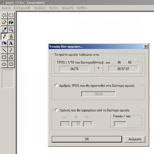

dohc161416003179 Μάρτιος 27, 2007 #2 Μάρτιος 27, 2007 Α, μπράβο Λεωνίδα, αυτό που έψαχνα, μόνο μια απορία έχω.... Παταμε παλι δεξι κλικ και ξανα την επιλογη "Join 2 Files" και στο παραθυρο που ανοιγει παμε στην τελευταια επιλογη "Enter Value to add to second file" και το προγραμμα δειχνει το χρονο που εμφανιζεται ο τελευταιος υποτιτλος στο πρωτο αρχειο. Στην δικη μου περιπτωση η τιμη που ειναι 00:57:07,600. Σε αυτον το χρονο προστεθουν και τα 20s..... Εγώ όταν πατάω "Ένωσε δύο αρχεία" μου βγάζει πίνακα που γράφει....βλ. εικόνα, τι να κάνω μετά;
kallileo Μάρτιος 27, 2007 Author #3 Μάρτιος 27, 2007 Πας στην τριτη επιλογη και προσθετεις στα 57:07 ακομα 20s. Δηλαδη πρεπει να εχεις 57:27 και πατας ΟΚ.
dohc161416003179 Μάρτιος 27, 2007 #4 Μάρτιος 27, 2007 Σωστά Λεωνίδα, το έκανα και δούλεψε, ευχαριστώ.

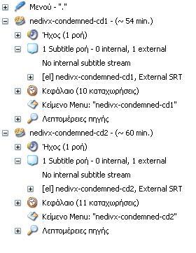

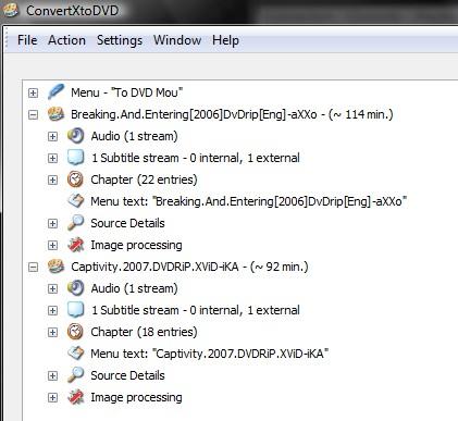

DarkSaga Σεπτέμβριος 10, 2007 #15 Σεπτέμβριος 10, 2007 πως?επιλέγω τα .avi φαίνεται να παίρνουν τις εξωτερικές "ροές" υποτίτλωναν επιλέξω να αλλάξω font μου δείχνει και τι θέση θα έχουν και μετά πάπαλα....ένα avi ένα srt δουλευει αρα δεν μου λείπει κάτι απο codecs κλπ
Georgesod Σεπτέμβριος 10, 2007 #16 Σεπτέμβριος 10, 2007 Παράθεση Αρχική απάντηση από DarkSaga [Σήμερα, στις 19:53] πως? επιλέγω τα .avi φαίνεται να παίρνουν τις εξωτερικές "ροές" υποτίτλων αν επιλέξω να αλλάξω font μου δείχνει και τι θέση θα έχουν και μετά πάπαλα.... ένα avi ένα srt δουλευει αρα δεν μου λείπει κάτι απο codecs κλπ Δε καταλαβαίνω που δυσκολεύεσαι
DarkSaga Σεπτέμβριος 10, 2007 #17 Σεπτέμβριος 10, 2007 το ίδιο κάνω και εγώ? το αποτέλεσμα δεν έχει υπότιτλους.
kallileo Σεπτέμβριος 10, 2007 Author #18 Σεπτέμβριος 10, 2007 Απο τι βλεπω στο screen σου εχεις εξωτερικους υποτιλους. Αλλα δεν λεει για μενα να εχεις την ταινια σε δυο κομματια ειδικα αν εχεις μενου.Γιατι απλα δεν την κανεις μια με virtualdub?
