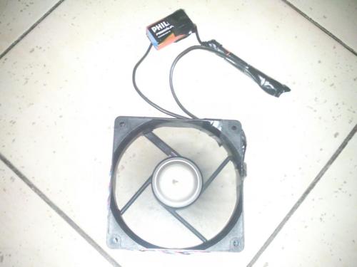

redgiwrgos Δημοσιεύτηκε Ιούλιος 9, 2010 #1 Δημοσιεύτηκε Ιούλιος 9, 2010 Πατεντιά! Aν βάλω δεύτερη 9V θα καεί ο ανεμιστήρας?..αν βάλω μία 1,5V μαζί με την 9V θα γυρνάει πιο γρήγορα? [ATTACH]8666[/ATTACH]
NickL Ιούλιος 9, 2010 #2 Ιούλιος 9, 2010 redgiwrgos έγραψε: Πατεντιά! Aν βάλω δεύτερη 9V θα καεί ο ανεμιστήρας?..αν βάλω μία 1,5V μαζί με την 9V θα γυρνάει πιο γρήγορα? Αν βάλεις μια 9V ακόμα παράλληλα απλά θα κερδίσεις σε διάρκεια. Αν την βάλεις σε σειρά μάλλον κάποια στιγμή θα τον πάρεις στο χέρι αφού πρώτα γίνει ελικόπτερο.
kallileo Ιούλιος 10, 2010 #3 Ιούλιος 10, 2010 Αν βάλεις μία 1,5V σε σειρά θα πας στα 10,5 V. Λογικά εσύ θες να μπει και άλλη μία 1,5V για να έχεις τα 12V που είναι rated o ανεμιστήρας σου.

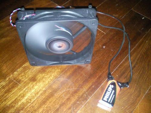

redgiwrgos Ιούλιος 10, 2010 Author #9 Ιούλιος 10, 2010 Τώρα σύνδεσα 2 ΑΑΑ 1.5V και δουλεύει στα 12V [ATTACH]8669[/ATTACH]
redgiwrgos Ιούλιος 10, 2010 Author #11 Ιούλιος 10, 2010 Μέχρι να τελειώσουν οι μπαταρίες...και μετά βάζω άλλες!...το έκανα τώρα και πολύ πιο σταθερό και είναι σα να έχει μία μπαταρία.

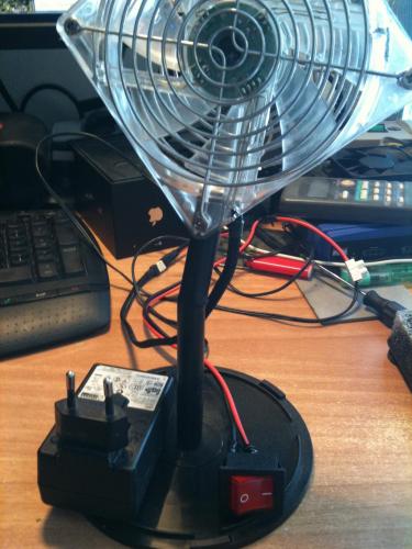

redgiwrgos Ιούλιος 10, 2010 Author #19 Ιούλιος 10, 2010 Λοιπόν..βρέθηκε και μετασχηματιστής με ρυθμιζόμενη τάση μέχρι και 12V τώρα μου μένει η βάση στήριξης(σαν λάμπα γραφείου), το προστατευτικό μη κόψω κανένα χέρι και ένας διακόπτης της προκοπ'ης γιατί τώρα ρίναι πολύ πρόχειρο.
