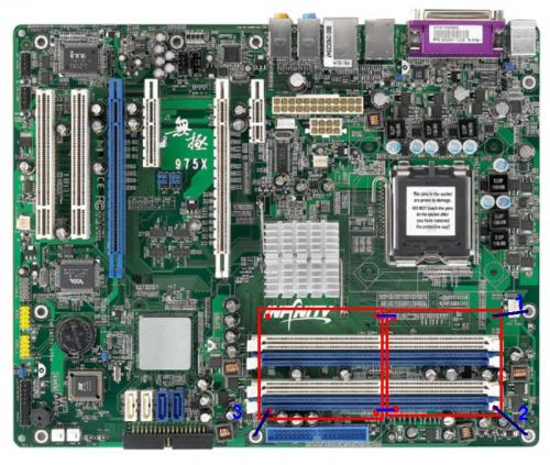

anthis Απρίλιος 6, 2007 Author #21 Απρίλιος 6, 2007 Για πες ρε tifozif πώς στερεώνουμε τον οχτάρη ανεμιστήρα πάνω από τις μνήμες.....
TifoziF1 Απρίλιος 6, 2007 #22 Απρίλιος 6, 2007 Κοιτάξτε την πρόχειρη εικόνα παρακάτω. Στην αρχή το είχα κάνει με 1 οχτάρι αλλά αφού περίσσευε άλλο 1 οχτάρι έβαλα και 2ο. Και τα 2 χαμηλόστροφα και αθόρυβα. Στα σημεία 1,2 & 3 έχει βιδωθεί η μητρική πάνω στο κουτί, πάνω στους "αποστάτες" (δεν ξέρω πως τους λένε) Έχω δέσει με συρματάκι πλαστικοποιημένο (αυτό που δένουν τα καλώδια) τους δύο 8αρηδες μεταξύ τους, πολύ σφικτά, να γίνουν σαν ένα σώμα. Μεταξύ του της μητρικής και της λαμαρίνας του κουτιού, γύρω από τους "αποστάτες" και κάτω από την μητρική περνάς 2 ή 3 τέτοια συρματάκια και με αυτά δένεις τους ανεμιστήρες από τις τρύπες τους Τα συρματάκια στις θέσεις 2 & 3 είναι πολύ σφιγμένα αντίθετα το συρματάκι στην θέση 1 είναι πιο χαλαρό έτσι ώστε να έχει λίγη κλήση το "σύστημα" των 2 ανεμιστήρων προς τον επεξεργαστή ώστε να φυσούν υπό λίγη γωνία τις μνήμες αλλά και το ΝorthBridge αλλά και τα mosfetακια γύρω από την CPU. Το ίδιο είχα κάνει και με την ASUS P5ND2. Δυστυχώς δεν έχω Ψηφ. φωτ.μηχανή ή κινητό με camera για να ποστάρω real φώτο.
anthis Απρίλιος 6, 2007 Author #23 Απρίλιος 6, 2007 Ωραίο! Θα το κάνω και εγώ.... Στην P5ND2.... Στο κανονικό PC θα πάρω το OCZ Ram cooler λόγω εμφάνισης.... Thanks.... Πολύ κατατοπιστικό....

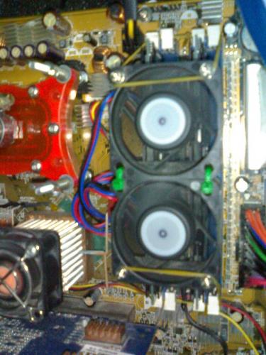

sakis_the_fraud1416003252 Απρίλιος 6, 2007 #32 Απρίλιος 6, 2007 δεν θυμαμαι που την ειχα βρει αυτην την φωτο, αλλα μαλλον θα βοηθησει...
TifoziF1 Απρίλιος 6, 2007 #33 Απρίλιος 6, 2007 Αρχική απάντηση από sakis_the_fraud δεν θυμαμαι που την ειχα βρει αυτην την φωτο, αλλα μαλλον θα βοηθησει... Miα φώτο 1000 λέξεις ( & 20 ευρώ στην τσέπη). Έχει στερεωθεί με λαστιχάκια (αν δεν κάνω λάθος). Αυτά κάθε 6μηνο θέλουν έλεγχο και αντικατάσταση γιατί ξεραίνονται και σπάνε.
fragou14 Απρίλιος 6, 2007 #34 Απρίλιος 6, 2007 Αρχική απάντηση από sakis_the_fraud δεν θυμαμαι που την ειχα βρει αυτην την φωτο, αλλα μαλλον θα βοηθησει... +1 στο παλιο μου συστημα αυτο ειχα κανει και πιστευω οτι ειναι μια πολυ καλη και οικονομικη λυση
