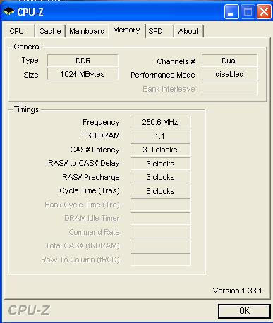

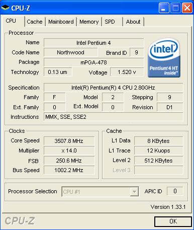

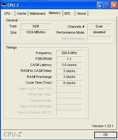

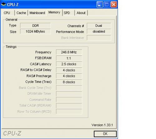

Dany Μάρτιος 23, 2007 Author #29 Μάρτιος 23, 2007 Επίσης να και το CPU-z :magic: :magic: :magic: :banging: :banging:

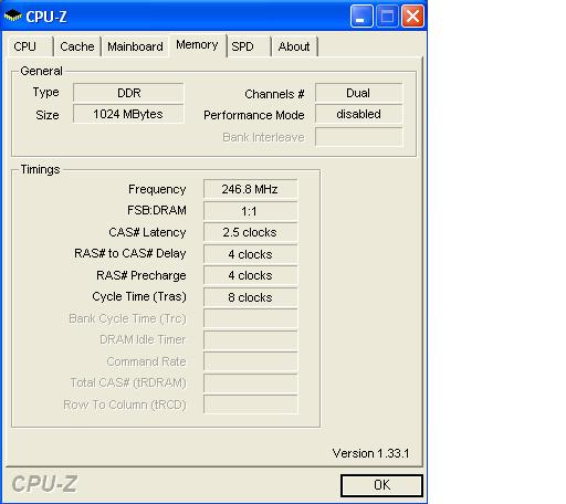

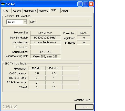

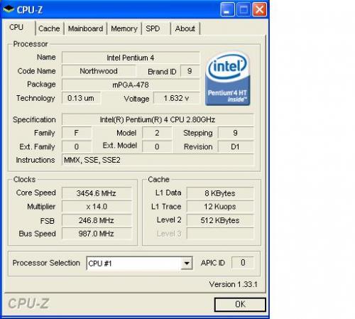

Dany Μάρτιος 28, 2007 Author #35 Μάρτιος 28, 2007 Για δώστε ένα χέρι βοηθείας γιατί κόλησα. Από τη στιγμή που έβαλα τις καινούργιες μνήμες στο σύστημα αντιμετωπίζω μεγάλη αστάθεια και αρκετά reboot όταν προσπαθώ να ανεβάσω συχνότητα. Οι new είναι αυτές http://www.crucial.com/store/partsp...=BL2KIT6464L505 που όπως αναφέρει και ο κατασκευαστής στα specs είναι PC4000/500 σε timings 2,5-4-4-8 και 2.8V. Σέταρα και εγώ Vcore=1.625V, Vdimm default(2.55) + 0.3V =2.85 και CPU:DRAM=1:1. Σε FSB=250 όπου οι μνήμες έπρεπε να παίζουν απροβλημάτιστα στα 500Μhz το σύστημα γίνεται ασταθές, freezάρουν τα Windows, για PCmark 05 ούτε λόγος και bootάρει από μόνο του στην ψύχρα. Στα 247 ( RAM=494) δεν μου έχει παρουσιάσει κάτι. Έπρεπε όμως να πηγαίνει άνετα μέχρι τα 500Mhz........!!! Θερμοκρασίες case και CPU είναι αντίστοιχα 41 και 47 βαθμοί Κελσίου. ’μα δε βάλω FSB 258 τραβάει κατευθείαν restart. Έχω στείλει e-mail και στο Support Team της Crucial περιγράφοντας την κατάσταση και περιμένω απάντηση. Το κουλό είναι οτι οι προηγούμενες μνήμες Crucial Series 1Gb που έχω ανεβαίνουν μέχρι τα 520Μhz χωρίς να crashaρει το σύστημα.Με λάθη βέβαια όπως δείχνει το memtest αλλά δεν κρεμάει τουλάχιστον. Για πείτε καμιά ιδέα..... :boxed: Εδώ έχουμε το CPU-z σε stable κατάσταση
