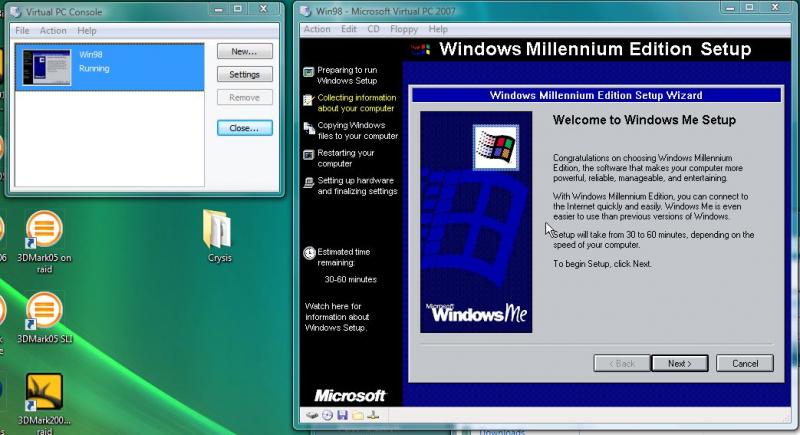

Εν όψει των Seven που όπως φαίνεται θα δούμε σύντομα σε beta (στο PDC 27 - 30 Οκτωβρίου), είπα να ασχοληθώ με το virtualization.
Για τα vista κατέβασα το Microsoft Virtual PC 2007 SP1.
Στο πρόγραμμα δήλωσα ένα εικονικό δίσκο 26GB και 512MB μνήμη. Δημιουργήθηκαν δύο αρχεία στο Documents\My Virtual Machines\WinMe. Το "WinMe Hard Disk.vhd" που είναι ο εικονικός δίσκος και το WinMe.vmc. Ξεκίνησα την εικονική μηχανή, μπούταρα από DOS δισκέτα, έκανα fdisk, δήλωσα όλο το δίσκο ως ένα πρωτεύον partition, φορμάρισα το δίσκο και εγκατέστησα τα Millennium. Μπήκα Internet, έκανα updates, έτρεξα διάφορα προγράμματα, έπαιξα παιχνίδια και γενικά ξέχασα ότι είχα Vista από πάνω. Όλα δούλεψαν άψογα.
Το σημαντικότερο είναι ότι δεν διακινδύνευσα τίποτα. Ούτε φορμαρίστηκε κάποιος δίσκος πραγματικά, ούτε έχασα 26GB. Μόνο το αρχείο "WinMe Hard Disk.vhd" μεγάλωσε στα 700MB. Δηλαδή όσα bytes εγκατέστησα, τόσο ήταν το μέγεθος του εικονικού δίσκου.
Τώρα πλέον, μπορώ να κρατήσω αντίγραφο του εικονικού δίσκου όπου θέλω, σε όποιον υπολογιστή θέλω και να δουλέψω με τα Millennium, με ότι ρυθμίσεις έχω ήδη κάνει και όποια προγράμματα και αρχεία έχω σώσει εκεί μέσα.
Κάπως έτσι θα γίνονται και οι "εγκαταστάσεις" των προγραμμάτων μας στα Seven. Θα αντιγράφουμε στο σκληρό μας δίσκο ένα αρχείο, που στην πραγματικότητα θα είναι ένας εικονικός δίσκος και θα τρέχει το πρόγραμμα, χωρίς εγκατάσταση. Αλλά ούτε η αντιγραφή είναι απαραίτητη. Αν βρίσκεται στο δίκτυο ή στο Internet, το ίδιο κάνει.
Welcome to the future.
Το Microsoft Virtual PC 2007 SP1 είναι δωρεάν, αλλά έχει δύο περιορισμούς. Δεν μπορούμε να εγκαταστήσουμε 64bit λειτουργικά και κάθε μηχανή εκμεταλλεύεται ένα μόνο πυρήνα. Για παράδειγμα, μπορούμε να εγκαταστήσουμε 32bit Linux, με υποστήριξη ενός πυρήνα, αλλά όχι 64bit Linux.

Πολλοί ίσως δεν ξέρουν ότι υπάρχουν virtualization προγράμματα όπως το VMware και το Virtual PC, που μπορούν να εγκατασταθούν πάνω στα Vista SP1 32 ή 64 και να χρησιμοποιηθούν με τον τρόπο που έγραψα. Δίνουν τη δυνατότητα να τρέχουμε άλλα λειτουργικά μέσα από τα Vista. Έτσι δεν πάνε χαμένα παλιά μας 16bit προγράμματα και παιχνίδια και παλιές συσκευές. Από την άποψη αυτή είναι ένα από τα καλύτερα tip για όσους έχουν Vista.
Έγραψα για το Virtual PC, γιατί το δοκίμασα και λειτουργεί σωστά. Περίπου τα ίδια φαίνεται ότι ισχύουν και από την έκδοση 6.0.4 και μετά (που εμφανίστηκε σχετικά πρόσφατα) και για το vmware workstation αλλά με κόστος.
Το Virtual PC είναι δωρεάν και έχει ωριμάσει μετά από πολλά χρόνια εξέλιξης. Νομίζω ότι δεν έχουμε πλέον καμιά δικαιολογία οι end users να μην τo βάλουμε σε home PCs και ιδίως σε Vista 64 (με τους περιορισμούς που έχουν σε παλιό hardware - 16bit software).
Δωρεάν είναι επίσης και το vmware player, αλλά δεν μπορούμε να εγκαταστήσουμε μια εικονική μηχανή (είναι palyer, δηλαδή παίζει έτοιμες μηχανές), δεν το έχω δοκιμάσει, ούτε ξέρω αν δουλεύει στα Vista64 SP1.
