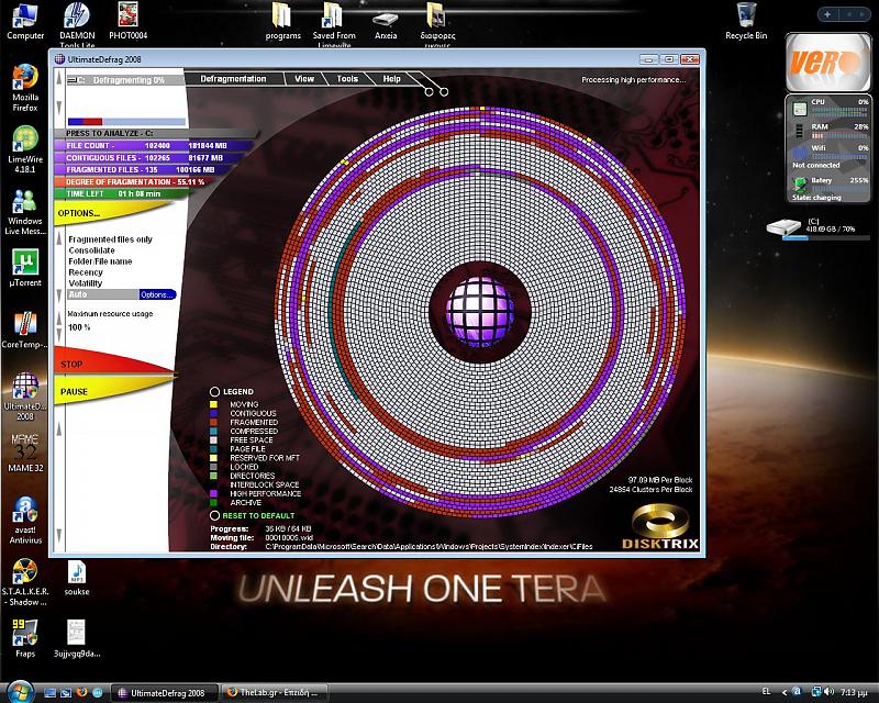

Παιδια ειχα ως defrager τον ultimatedefrag...αλλα οσο εκανα defrag τοσο αυξανε κατα καποιο τροπο τα αρχεια στον δισκο μου...οποτε ξεκινισα την διαδικασια να φτιαξω τον defrag των Vista...
Δυστιχως ομως οσο και αν εψαξα δεν μπορεσα να φτιαξω ενα καταραμενο αρχειο registry...Εδω λοιπον ζητω την βοηθεια σας...διοτι θα καταστραφει ο δισκος μου...με το καταραμενο UltimateDefrag...
Link to comment
Share on other sites
Μην ασχολείσαι με το defrag. Στα Vista γίνεται αυτόματα.
ε ? :o Για πες...διοτι δεν ειχα ποτε μου vista...
Εαν το κανω οπως το λες εσυ με το tip...δεν θα εχω μεγαλερη επιδοση ? στον defrag τομεα? :...:
Link to comment
Δεν είδα διαφορά και δεν το ξαναέκανα full defrag.
Αργεί πάρα πολύ. Το partial defrag που κάνουν αυτόματα τα Vista στο background μια χαρά είναι.
Το tip που έγραψα έχει αξία γιατί επιλέγουμε εμείς σε ποιο δίσκο να κάνει defrag, όπως και αν θα είναι partial ή full.
Αν θέλεις κάνε τα μια φορά (άφησε το το βράδυ να δουλεύει), αλλά δεν νομίζω ότι χρειάζεται, από τη στιγμή που το Partial γίνεται αυτόματα.

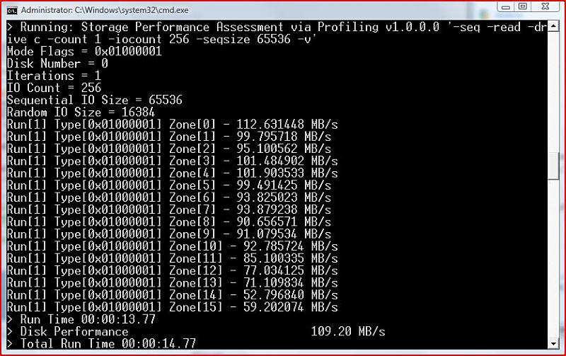

Η εντολή winsat με τις σωστές παραμέτρους μπορεί να μας δώσει αποτελέσματα ταχύτητας σχεδόν για όλα τα υποσυστήματα ενός υπολογιστή.
Για να μετρήσουμε την ταχύτητα των δίσκων φτιάχνουμε ένα batch file με όνομα bnch.bat, με δεξί κλικ επιλέγουμε Edit και κάνουμε Copy paste τα παρακάτω.
winsat disk -ran -read -drive %1 -count 1 -iocount 256 -ransize 16384
winsat disk -ran -read -drive %1 -count 1 -iocount 256 -ransize 32768
winsat disk -ran -read -drive %1 -count 1 -iocount 256 -ransize 65536
winsat disk -ran -read -drive %1 -count 1 -iocount 256 -ransize 131072
winsat disk -ran -read -drive %1 -count 1 -iocount 256 -ransize 262144
winsat disk -ran -read -drive %1 -count 1 -iocount 256 -ransize 524288
winsat disk -ran -read -drive %1 -count 1 -iocount 256 -ransize 1048576
winsat disk -ran -write -drive %1 -count 1 -iocount 256 -ransize 16384
winsat disk -ran -write -drive %1 -count 1 -iocount 256 -ransize 32768
winsat disk -ran -write -drive %1 -count 1 -iocount 256 -ransize 65536
winsat disk -ran -write -drive %1 -count 1 -iocount 256 -ransize 131072
winsat disk -ran -write -drive %1 -count 1 -iocount 256 -ransize 262144
winsat disk -ran -write -drive %1 -count 1 -iocount 256 -ransize 524288
winsat disk -ran -write -drive %1 -count 1 -iocount 256 -ransize 1048576
winsat disk -seq -read -drive %1 -count 1 -iocount 256 -seqsize 65536
winsat disk -seq -read -drive %1 -count 1 -iocount 256 -seqsize 131072
winsat disk -seq -read -drive %1 -count 1 -iocount 256 -seqsize 262144
winsat disk -seq -read -drive %1 -count 1 -iocount 256 -seqsize 524288
winsat disk -seq -read -drive %1 -count 1 -iocount 256 -seqsize 1048576
winsat disk -seq -write -drive %1 -count 1 -iocount 256 -seqsize 65536
winsat disk -seq -write -drive %1 -count 1 -iocount 256 -seqsize 131072
winsat disk -seq -write -drive %1 -count 1 -iocount 256 -seqsize 262144
winsat disk -seq -write -drive %1 -count 1 -iocount 256 -seqsize 524288
winsat disk -seq -write -drive %1 -count 1 -iocount 256 -seqsize 1048576
Το σώζουμε στο c:\user\yourname\
Τρέχουμε Start run cmd και στην κονσόλα γράφουμε "bnch c". Πατάμε enter.
Στη θέση του "c" γράφουμε το γράμμα του partition που θέλουμε να ελέγξουμε.
Αν έχουμε σπάσει το δίσκο με ένα μικρό πρώτο partition παίρνουμε καλύτερα αποτελέσματα.
Αν όλος ο δίσκος (ή το raid) είναι ένα partition παίρνουμε αποτελέσματα για το σύνολο ενός δίσκου.
Αν αλλάξουμε την παράμετρο -drive %1 με -n %1 (όχι για raid) ελέγχουμε ολόκληρο το δίσκο.
Στην περίπτωση αυτή γράφουμε bnch 0 ή bnch 1 για να ελέγξουμε τον πρώτο ή το δεύτερο δίσκο αντίστοιχα.
Τα νούμερα στο τέλος είναι μεγέθη IO. Μπορούμε να αλλάξουμε τα μεγέθη αυτά ως εξής.
-seqsize <65536-1048576> bytes
-ransize <16384-1048576> bytes
Το iocount στα 256 δίνει γρήγορα αποτελέσματα. Μπορούμε να το αλλάξουμε μέχρι 5000 αλλά καθυστερεί πολύ και δίνει ίδια αποτελέσματα στην πράξη.
-iocount <256-5000>
Σε παράθυρο cmd μπορούμε επίσης να κάνουμε copy past το παρακάτω για αναλυτικά αποτελέσματα ανάλογα με το HDTach.
winsat disk -seq -read -drive c -count 1 -iocount 256 -seqsize 65536 -v
Άλλα παραδείγματα.
Για ένα έτοιμο πακέτο τρέξτε "winsat formal"
Για έλεγχο της μνήμης τρέξτε "winsat mem -mint 4.0 -maxt 12.0 -buffersize 32MB"
Για έλεγχο της CPU τρέξτε "winsat cpu -compression2"
Για έλεγχο D3D τρέξτε "winsat d3d -totalobj 20 -objs C(20) -totaltex 10 -texpobj C(1) -alushader -noalpha -fullscreen -v -time 10"
Για κωδικοποίηση Video τρέξτε "winsat media -input c:\windows\performance\winsat\winsat.wmv -xml media.xml"
Με βάση τα παραπάνω μπορούμε να φτιάξουμε bat ή άλλα αυτόματα αρχεία που να τρέχουν μια σειρά από μετροπρογράμματα και να αποθηκεύουν τα αποτελέσματα σε αρχείο xml με την παράμετρο -xml <file name>.
Φτιάξτε τα δικά σας πακέτα μετροπρογραμμάτων με βάση το winsat και δείξτε μας το έργο σας.
