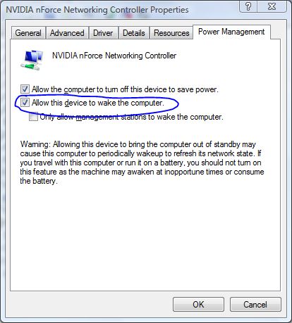

Μπορείτε αν έχετε φτιάξει κάποιον Server και δεν θέλετε να έχετε συνέχεια τον υπολογιστή σας ανοιχτό τότε μπορείτε από την κατάσταση sleep να τον κάνετε να ανοίγει μόνος του όταν κάποιος συνδεθεί στην σελίδα σας.
Το μόνο που έχετε να κάνετε είναι να κάνετε δεξί κλικ στο computer και μετά properties.
Στην συνέχεια πατάτε το Device Manager και στο παράθυρο που θα εμφανιστεί βρείτε το Network adapters και στην συσκευή που θέλετε πατήστε διπλό κλικ πάνω του.
Στο παράθυρο που θα εμφανιστεί πηγαίνετε στο tab που λέγεται Power Management.
Εκεί επιλέξτε το κουτάκι που λέει Only allow management stations to wake up the computer.
Πατήστε ok και τελειώσατε.
