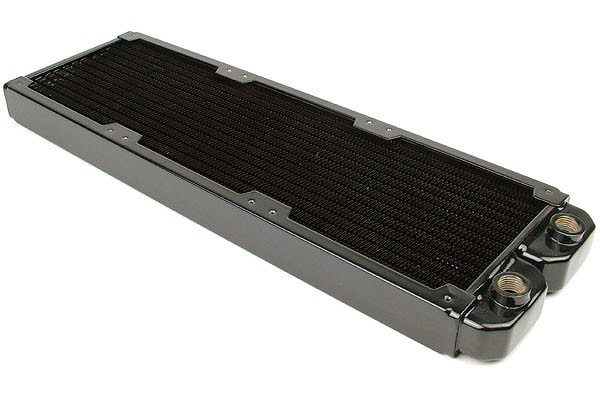

NIKOSE Δημοσιεύτηκε Μάρτιος 10, 2007 #1 Δημοσιεύτηκε Μάρτιος 10, 2007 Mηπως εχει κανεις αυτο το ψυγειο? Λεω να το παρω απο το extremeshop.gr. Θελω να αντικαταστησω τα ψυγεια που εχω ,που ειναι απο THERMALTAKE BIGWATER 745. Αυτο ειναι to Alphacool NexXxoS Pro III..Tιποτα σχολια?
nikos19 Μάρτιος 11, 2007 #2 Μάρτιος 11, 2007 Πολυ καλο ειναι γιλε.Το εχω εδω και καιρο και εχω πολυ καλλες θερμοκρασιες
ΝTG Μάρτιος 11, 2007 #4 Μάρτιος 11, 2007 νομιζω αυτο ειναι καλυτερο..και ενα ιδιο(μαλλον) απο αλλη εταιρια(ΟcLabs)
tasosmos Μάρτιος 11, 2007 #5 Μάρτιος 11, 2007 Απο επιδοσεις ειναι περιπου το ιδιο με το black ice pro iii, αυτα που προτεινει ο αποπανω ειναι καλυτερα λογω μεγαλυτερου παχους.Φανταζομαι εχεις ηδη αλλαξει ή υπολογιζεις να αλλαξεις αντλια, αυτη απο το bigwater δεν τα καταφερνει με τριπλο ουτε με σφαιρες.
kallileo Μάρτιος 11, 2007 #6 Μάρτιος 11, 2007 Μπορει μηπως καποιος που το εχει να πας πει ακριβεις διαστασεις αν γινεται?????Να δουμε αν μπορουμε να το βαλουμε μεσα στο κουτι...
nikos19 Μάρτιος 11, 2007 #7 Μάρτιος 11, 2007 Αρχική απάντηση από kallileo [Σήμερα, στις 14:35] Μπορει μηπως καποιος που το εχει να πας πει ακριβεις διαστασεις αν γινεται?????Να δουμε αν μπορουμε να το βαλουμε μεσα στο κουτι... Size: 400 x 132 x 30mm
Expert Μάρτιος 11, 2007 #8 Μάρτιος 11, 2007 Το τριπλό λεπτό(30μμ) έχει πάνω κάτω τις ίδιες επιδόσεις μέ ένα διπλό χοντρό(46μμ)Εγώ την δευτέρα πήρα αυτό εδώ( http://www.newtechlabs.gr/shop/index.php?main_page=product_info&cPath=153&products_id=980 ) μαζί με τον 4400+ με 1.6ν και την 8800gtx με 1.41 ο επεξεργαστής σε παιχνίδια είναι 30βαθμούς και η vga 43 μετά από 30 λεπτά με συνεχείς λούπες στο 3dmark2001 sto NatureΣύντομα και review
kallileo Μάρτιος 11, 2007 #9 Μάρτιος 11, 2007 Δηλαδη απο αυτα τα 3 πιο ειναι καλυτερο?????http://www.newtechlabs.gr/shop/index.php?main_page=product_info&cPath=153&products_id=819http://www.newtechlabs.gr/shop/index.php?main_page=product_info&cPath=153&products_id=983http://www.newtechlabs.gr/shop/index.php?main_page=product_info&cPath=153&products_id=981Και τι αποδοση εχουν σε σχεση με ενα τριπλο Black Ice?????
Expert Μάρτιος 11, 2007 #10 Μάρτιος 11, 2007 Τα 2 πρώτα θεωρειτικά έχουν την ίδια απόδοση άντε +- 2 βαθμούς το πολύΜε τριπλό Black Ice άκα 30μμ πάχος(?), είναι καλύτερα τα 2 πρώτα...το 3o πάλι την ίδια απόδοση πρέπει να έχει...
kallileo Μάρτιος 11, 2007 #11 Μάρτιος 11, 2007 Το θεμα τωρα ειναι ποσους βαθμους διαφορα θα εχει το τριπλο 30αρι με 3πλο 46mm.....
Qlim4X Μάρτιος 11, 2007 #12 Μάρτιος 11, 2007 εγω θα ελεγα να πας στο χοντρο .....ειναι το 2 καλυτερο σε αποδοση στην κατηγορια του αλλα και πολυ πιο πανο απο οπιοδιποτε διπλο τριπλο
NIKOSE Μάρτιος 11, 2007 Author #13 Μάρτιος 11, 2007 Tasosmos..Η αντλια του THERMALTAKE 745 δεν θα εχει προβλημα με το τριπλο ψυγειο,γιατι ετσι κι αλλιως το 745 εχει απ'τη μανα του ενα διπλο κι ενα μονο σε σειρα.Τωτα οσον αφορα αυτο περι χοντρου -λεπτου ψυγειου εχει τοσο σημασια?Εγω με εναν QX6700,που ειναι κυριολεκτικα..ΚΑΥΤΟΣ, δεν εχω δει ποτε το ψυγειο να ειναι ζεστο, ασχετα αν o quad δουλευει στο 100%.Ο λογος που το αλλαζω ειναι βασικα επειδη τα ψυγεια της THERMALTAKE εχουν πολυ μικρα adaptorakia(νομιζω 1/4) ενω το καινουργιο ειναι 1/2 και θα εχω καλυτερη κυκλοφορια με την dangerden d5 αντλια που εχω....και ελπιζω να δω καλυτερες θερμοκρασιες.
unseen Μάρτιος 11, 2007 #14 Μάρτιος 11, 2007 Μετα απο αρκετες δοκιμες εχω καταληξει οτι περισσοτερο ρολο παιζει η σερπατινα του ψυγειου παρα το παχος. Πιστευω πως αυτη τη στιγμη η κορυφη στα τριπλα ειναι το Black Ice Stealth GTS 360.
kallileo Μάρτιος 11, 2007 #15 Μάρτιος 11, 2007 Δηλαδη ποση ειναι διαφορα αποδοσης?????Φανταζομαι υπαρχει και διαφορα τιμης....Το site σου ειναι down.
LL_NEO Μάρτιος 11, 2007 #16 Μάρτιος 11, 2007 http://store.over-clock.com/ThermoChill.htmlδεν είχα παράπονο ποτέ απο το τριπλό μου thermo. Και μάλλον προς τα εκεί θα ξαναπάω...
ergotelis Μάρτιος 11, 2007 #17 Μάρτιος 11, 2007 http://www.xtremesystems.org/forums/showthread.php?t=77260 διαβάστεεεεε
