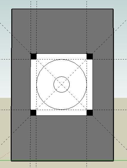

επισης θα κανω κατι σαν cage για σκληρους με πλεξυ!
επειδη το κουτι μου εχει θεση ΜΟΝΟ για εναν σκληρο, μιας και δεν νομιζω να κατσω πολυ καιρο μονο με εναν αποφασισα να προχωρησω σε αυτην την μοντα.
δεν θα ειναι τιποτα περιπλοκο απλως 2 πλεξυ...
εχω κανει και μερικα σχεδια (κυριως για να δοσω στον μπαμπα μου να καταλαβει και να μου δωσει τα σωστα υλικα-εργαλεια, γιατι εγω αν κατσω να τα βρω δεν θα γινει τπτ!)
λεω για κατι τετοιο...
αλλα εχω μια δυσκολια...
λογω ασχετοσυνης μου με το πλεξυ, δεν ξερω πως να το κολησω!
στο σχεδιο εχει κατι στρογγυλα που θεωρητικα ειναι βιδες, αλλα νομιζω πως γινεται να το κολλησω και με σιλικονη...
εδω ειναι το μπροστινο κομματι του κουτιου, οπως σκευτομαι να το κανω!
εκει που ειναι τα μαυρα, ειναι ενα κομματι που δεν θα κοψω, για να βιδοσω την γριλλια αλλα και τον ανεμιστηρα!
για πειτε αποψεις!

Παντως νομιζω οτι το παρακανες λιγο :Ρ δεν ειναι φουρνος το πισι
μια τρυπα απο πανω θα προτεινα και θασαι οκ
