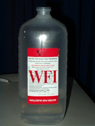

HcR Απρίλιος 3, 2007 Author #61 Απρίλιος 3, 2007 Το παραφλου είναι το αποσταγμένο νερό η καμιά σχέση δεν έχουν? Ειμαι μικρός ακόμα και δεν ξέρω όλες τις ορολογίες Ευχαριστώ όλους για την βοήθεια που με δώσατε...
xrist Απρίλιος 3, 2007 #62 Απρίλιος 3, 2007 Αρχική απάντηση από HcR [Σήμερα, στις 18:32] Το παραφλου είναι το αποσταγμένο νερό η καμιά σχέση δεν έχουν? Ειμαι μικρός ακόμα και δεν ξέρω όλες τις ορολογίες Ευχαριστώ όλους για την βοήθεια που με δώσατε... Δεν πειράζει όσο μεγαλώνουμε μαθαίνουμε... Το παραφλου ειναι αυτο που βαζουμε στα ψυγεια αυτοκινητων...καλυτερα να το αποφυγεις Βρες απο τα Φαρμακεία αυτό..... και ριξε και λίγο διαβασμα
anthis Απρίλιος 3, 2007 #63 Απρίλιος 3, 2007 Βασικά εγώ κατέληξα στα εξείς....Προς το παρών για λίγο διάστημα θα πάρω ένα απλό Τ, και αργότερα παίρνω και τανκ....Επίσης για υγρό, θα πάρω αποσταγμένο νερό και αθ ρίξω μέσα την αναλογία που πρέπει από το υγρό της alphacool για UV blue και αποφυγή διάβρωσης... Καλά είναι?
xrist Απρίλιος 3, 2007 #64 Απρίλιος 3, 2007 Αρχική απάντηση από anthis Βασικά εγώ κατέληξα στα εξείς.... Προς το παρών για λίγο διάστημα θα πάρω ένα απλό Τ, και αργότερα παίρνω και τανκ.... Επίσης για υγρό, θα πάρω αποσταγμένο νερό και αθ ρίξω μέσα την αναλογία που πρέπει από το υγρό της alphacool για UV blue και αποφυγή διάβρωσης... Καλά είναι? Για αρχη καλα ειναι

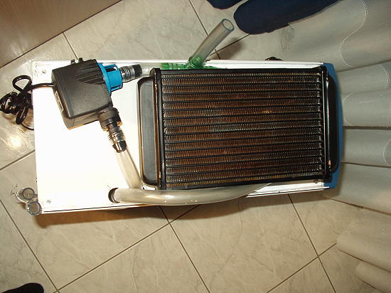

xrist Απρίλιος 3, 2007 #66 Απρίλιος 3, 2007 Διάμετρο μισή ίντσα Τ όπως στη φωτο... Αφου γίνει εξαέρωση βάλε κάποια τάπα.

SiliconMan Απρίλιος 3, 2007 #68 Απρίλιος 3, 2007 Για τάπα ένα μικρό βανάκι θηλυκό-θηλυκό G1/4 με ενα ρακορ (http://www.tecnopneumatic.gr/catalog4/4_10.html) για ελαστικό σωλήναΟ σωλήνας που σου είπε ο xrist έχει 1/2 inch εσωτερική διάμετρο και όχι εξωτερική.Εαν χρησιμοποιήσεις σωλήνα με εσωτερική διάμετρο 1/2 inch θα έχεις πρόβλημα με το μπλοκ επειδή αυτό παίρνει σωλήνα με 10mm εσωτερική διάμετρο και από τη φωτογραφία δεν φαίνεται να αλλάζουν τα ρακορ του.Συνεπώς, μπορείς να χρησιμοποιήσεις δύο μούφες θηλυκές (http://www.tecnopneumatic.gr/catalog4/4_5.html) με G1/4 και και τέσσερα ρακορ αρσενικά με G1/4 τα δύο εκ των οποίων θα είναι 1/2 inch (ή 12mm) εξωτερική διάμετρο και τα άλλα δύο θα είναι με 10mm εξωτερική διάμετρο ώστε να κάνεις τη δουλειά σου με το συγκεκριμένο μπλοκ.Επίσης, θα χρειαστείς και λίγο σωλήνα με 10mm εσωτερική διάμετρο.Για σωλήνα Σπ.Πάτση με 1,20ευρώ/m

SiliconMan Απρίλιος 4, 2007 #73 Απρίλιος 4, 2007 Οχι anthis δεν είναι τανκ.Είναι Τ.Απλά λέει οτι δουλεύει σαν τανκ.Σου παραθέτω και το άλλο βιντεο που δείχνει πως τα σύνδεσε όλα μεταξύ τους πριν γεμίσει το wc του με το υγρο για δεις ότι είναι Τ. http://www.dangerden.com/images/stories/videos/install_2.wmv Επίσης, το Τ μπαίνει στην είσοδο της αντλίας που ρουφάει και όχι στην έξοδο που πετάει το υγρο οπότε το υγρό δεν πετάγεται έξω. Έτσι όπως τα έχει συνδεδεμένα ο xrist στη φωτογραφία πιο πάνω Αυτό που χρησιμοποιεί πάνω στο κουτί απ' οπου γεμίζει το σύστημα στο βίντεο είναι το fillport της DangerDen.Αυτό εδώ To συγκεκριμένο δουλεύει σαν τάπα.Το ανοίγεις με ένα αλλεν αφενός μεν για να ρίξεις το υγρο σου αφετέρου δε για να κάνεις εξαέρωση.Μόλις τελειώσεις απλά το κλείνεις βιδώνοντας το καπάκι με το αλλεν. Με τον ίδιο τρόπο δουλεύει και το βανάκι απλά δεν χρειάζεσαι κάποιο εργαλείο για να βιδώσεις-ξεβιδώσεις κάτι.Απλά στρίβεις το μοχλό.Εαν ο μοχλός του είναι παράλληλος με το σώμα της βάνας είναι ανοικτό, οπότε μπορεί να περάσει υγρό και έτσι μπορείς να γεμίσεις και να κάνεις εξαέρωση στο wc σου.Όταν στρίψεις το μοχλό μέχρι να γίνει κάθετος με το σώμα της βάνας είναι κλειστό και δεν μπαίνει τίποτα μέσα αλλά και ούτε βγαίνει.Το βανάκι στην ουσία δεν είναι τίποτε άλλο από μία απλή τάπα.

tasosmos Απρίλιος 14, 2007 #76 Απρίλιος 14, 2007 Στις περισσοτερες περιπτωσεις η παστα που εχει μαζι ειναι μαπα αλλα δεν χανεις και τιποτα να κανεις μια δοκιμη αμα εχεις ορεξη.Οσον αφορα το ψυγειο οπου και να το βαλεις ειναι το ιδιο αρκει να μην περιοριζεται η ροη του αερα και φυσικα καλο ειναι να μην ειναι κοντα στους ανεμιστηρες εξαγωγης του κουτιου για να παιρνει πιο κρυο αερα. Επισης καλο ειναι να ειναι χαμηλοτερα απο τη σταθμη του τανκ για πιο γρηγορη εξαερωση.
