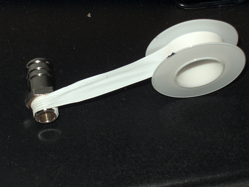

HcR Απρίλιος 3, 2007 Author #49 Απρίλιος 3, 2007 ΒΟΗΘΕΙΑ!!! Σήμερα πάω να ανοίξω τον υπολογιστή και βάζω και την αντλία στην μπριζα,ακούω έναν παράξενο θόρυβο πάω να δω βλέπω λίγο νερό πάνω στο τανκ και λέω αφού το λάστιχο στα ρακορ του τανκ είναι μέχρι τέλος περασμένα από που να βγήκε!!!Μετά βλέπω και πολλές και μεγάλες φυσαλίδες στο πάνω μέρος του τανκ που μέχρι χθες δεν είχε ούτε μια,τελος ακούω και ένα θόρυβο από το ψυγείο σαν να έχει αέρα που και που,και εξαέρωση το είχα κάνει μια χαρά οταν την περνούσα... όλα αυτά σήμερα έγιναν! Τη να κάνω?(διαρροή δεν έχω) Χρειάζομαι την βοήθεια σας....
unseen Απρίλιος 3, 2007 #50 Απρίλιος 3, 2007 καλημερα.τεφλον στα ρακορ εβαλες? Μηπως δεν ειχες σφιξει καλα την ταπα? Μηπως καποιο ρακορ ξεφιχτηκε? Τσεκαρε και πες μας. Οι φυσσαλιδες μεσα στο τανκ για να φυγουν θελουν κουνημα. Αν ειναι πολυ μικρες και κολλημενες στα τοιχωματα δεν πειραζει.
HcR Απρίλιος 3, 2007 Author #51 Απρίλιος 3, 2007 Καλημέρα και συγνώμη για την σύγχυση...Το τεφλον τη ειναι?Η τάπα είναι καλά σφιγμένη και τα ρακορ τόσο καιρό δεν έχω πρόβλημα αλλά ούτε τώρα στάζουν στιγμιαία βγήκε το νερό αλλά δεν ξέρω απο που,να ανοίξω την τάπα και να κουνήσω το τανκ για να φύγουν οι φυσαλίδες?
Athens2004 Απρίλιος 3, 2007 #52 Απρίλιος 3, 2007 Αρχική απάντηση από kallileo [Χθες, στις 16:57] Ψαξε για ενα θεμα που ειχε κανει ο Athens2004 για αυτο το θεμα. .....
xrist Απρίλιος 3, 2007 #53 Απρίλιος 3, 2007 Αρχική απάντηση από HcR [Σήμερα, στις 09:29] Το τεφλον τη ειναι? Βαλε 4-6 στροφές και βίδωσε πάλι τα ρακορ

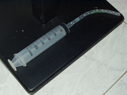

HcR Απρίλιος 3, 2007 Author #54 Απρίλιος 3, 2007 Ευχαριστω... Για τις φυσαλίδες θα πρέπει να έχω ανοιχτεί την τάπα?Και για να το αδειασω με ασφάλεια πως θα το κάνω ?
xrist Απρίλιος 3, 2007 #55 Απρίλιος 3, 2007 Αρχική απάντηση από HcR [Σήμερα, στις 14:51] Ευχαριστω... Για τις φυσαλίδες θα πρέπει να έχω ανοιχτεί την τάπα? Και για να το αδειασω με ασφάλεια πως θα το κάνω ? 1. Ασε το κύκλωμα να δουλέψει με ανοιχτή τη τάπα μεχρι να φυγει ολος ο αερας. 2.
