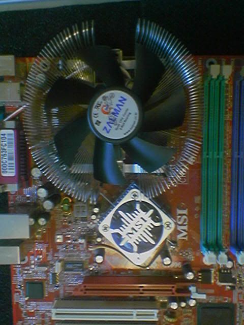

sakis_the_fraud1416003252 Μάρτιος 7, 2007 #2 Μάρτιος 7, 2007 μα την CNPS7000B-Cu ή την CNPS7000B-Al/Cu! εγω εχω την CNPS7000B-Al/C και ειμαι υπερευχαριστημενος! φωτο:

darkCount Μάρτιος 13, 2007 #14 Μάρτιος 13, 2007 Sakis...you dont speak the England very bester ε??????"List of Pentium 4 motherboards that interfere with CNPS7000(A/B)"το interfere σημαίνει ανακατέυομαι, εμποδίζω, ενοχλώ....και πάει λέγοντας. ’ρα η λίστα αριθμεί τις μητρικές που ΔΕΝ ταιριάζουν καλά με την ψύκτρα.
