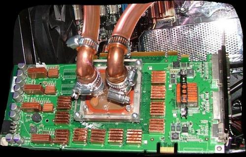

Λύση 24/7 με χαμηλές θερμοκρασίες+θορυβο είναι μόνο το νερό.-
ΕDIT φυσικά και με το νερό καμια σχέση με τα 'φουρφούρια' στους Μαρκισίους...:)
Idle 37 / Load 44 --->Core 700MHz/Mem 2.050MHz (unmodded)
@obijuan1983----Για 24/7 είσαι πολλά χιλιόμετρα μπροστα....... Νομίζω πως δεν ύπάρχει κάποιος άλλος με υδρόψυξη σε 8800 αυτή τη στιγμή στο forum....
Την άλλη πατέντα με το block της Zalman ZM-GWB3 (http://www.zalman.co.kr/eng/product/view.asp?idx=204&code=021) σε συνδιαμό με το RASARATOR 2 την έχετε δει? Αν όχι δείτε το (http://www.nordichardware.com/news,5050.html).
Το block της Zalman ZM-GWB3 φένεται πως ταιριάζει μια χαρα στο PCB της 8800 και από την άλλη δεν είναι και τόσο ακριβό (το έχω πετύχει στα μαγαζία περίπου στα 30 αν θυμάμαι καλά)

Παίδες γνωρίζει κανείς την απόσταση στις τρύπες στο PCB της 8800 όπως είναι στην παρακάτω φωτο? Το ψάχνω τώρα για block ;)
