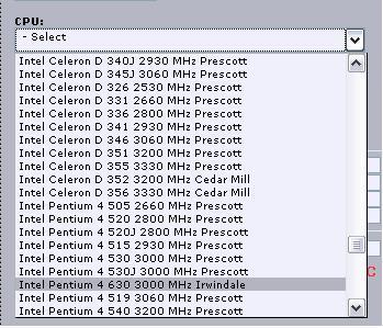

blkik Μάρτιος 4, 2007 #12 Μάρτιος 4, 2007 @fifisΗ προηγούμενη απάντηση ήταν για τον τσακονα Το επεξεργαστη σου τον έχει δες καλύτερα, είναι στο socket 775. έβαλα το σύστημα σου και βγάζει 270W
fifis Μάρτιος 4, 2007 Author #13 Μάρτιος 4, 2007 270 πραγματικα ομως ε?!... Δε βλεπω να λεει κατι για p4 630 ουτε για socket. Aπορω που το ειδες εσυ. Το quote του tsakona το εβαλες με edit? Αγριογουρουνο εισαι? Προσοχη στον Οβελίξ!
blkik Μάρτιος 5, 2007 #14 Μάρτιος 5, 2007 Το είδα εκεί είναιπατας στο extreme power supply calculator στα toolsΣτο CPU ανοίγεις την λιστα ξεκινα με το socket 462 ΑΜδ εσυ πας κάτω κάνωντας scroll χαμηλα σχεδον τερμα εκεί που λεει socket 775 και έχει όλη την σειρα pentium 4, pentium D και core2duo Δεν ξέρω αν τα 270w είναι πραγματικά αλλά εγω για το συστημά σου θα έβαζα ένα 380-400 chieftec ή Hec κατι ναι μεν επώνυμο όχι όμως πανάκριβοΤο quote το έβαλα πατώντας το κουμπί quote κάτω δεξιά απο την απάντηση του ΤσακοναΚαι το αγριογούρουνο είναι ο Pumba(και ευτυχώς παίζει σε άλλο καρτούν και όχι στον Αστερίξ)

fifis Μάρτιος 5, 2007 Author #16 Μάρτιος 5, 2007 Φιλε blkik,δυστυχως, οσο κι αν εψαξα, και παλι δε μπορω να βρω στη λιστα τον επεξστη μου. Μηπως μιλας για καποιον παρομοιο?Για την παραπομπη του tsakona, αυτο που ρωτησα ειναι εαν το edit το εβαλες μετα ή το ειχες απ την αρχη (εγω νομιζω το πρωτο αλλα βεβαια μπορει και να κανω λαθος).Φιλε michailovits,για το συστημα σου τα 430W ειναι υπεραρκετα. Αποκλειεται το site να σου εβγαλε 440, μαλλον κατι δε θα εβαλες σωστα.

inertiacreep Μάρτιος 6, 2007 #18 Μάρτιος 6, 2007 fifis φυσικά και τον έχει τον επεξεργαστή σου. Κοίτα την εικόνα (στους 775 είναι). michailovits φίλε μου αποκλείεται να μην έχει γίνει λάθος στον υπολογισμό, εγω με το pc της υπογραφής + 1 ακόμα δίσκο, 7 fans, 2 ccfl, card reader, bluetooth stick κλπ κλπ βγάζω 415watt με 100% utilization, το οποίο είναι λογικό νούμερο. Και σημαίνει πως όλα τα υποσυστήματα του pc - δίσκοι, dvd-rw, cpu, vga κλπ - θα δουλεύουν στο φούλ για να καταναλώνω τόσα watt. Μήπως έβαλες πχ 2 cpu ή 2 vga's?

fifis Μάρτιος 7, 2007 Author #20 Μάρτιος 7, 2007 Inertiacreep, oντως τελικα εχεις δικιο, τον βρηκα μετα την υποδειξη σου.Ξερεις, συμβαινει καμμια φορα να ψαχνεις ξανα και ξανα κατι που ειναι μπροστα σου και να μην το βρισκεις!Λοιπον, βγαζω κι εγω περ.270W, τα οποια προφανως ειναι πραγματικα (τα τροφ/κα που κυκλοφορουν συνηθως εχουν πλασματικη, πρόσθετη του πραγματικου, ισχυ).Το cpu utilization το αφησα στο 85 (?)Yποψη οτι εχω mini μητρικη. Ποιο τροφ/κο απ αυτα του Πλαισίου μου προτεινεις να παρω?http://www.plaisio.gr/productlist.aspx?catalog=1&category=916Θα πρεπει να κουμπωνει στη μητρικη και να εχει molex για sata, ide και καρτα γραφικων.
