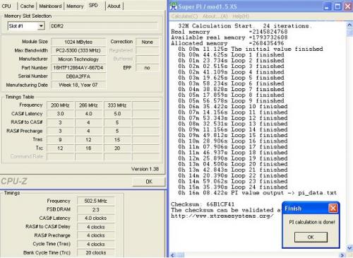

obijuan1983 Απρίλιος 3, 2007 #81 Απρίλιος 3, 2007 Crucial D9GMH in da house... Εδώ με 2.2volt στα 500 με 4-4-4-4 διαιρέτη 2/3 σε 975 (όχι και ότι καλύτερο για να τις τεστάρω...)

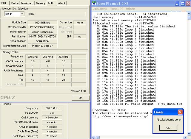

obijuan1983 Απρίλιος 5, 2007 #85 Απρίλιος 5, 2007 Mετά από λίγο burn-in... Εδώ σε 975X με διαιρέτη 2/3 @ 2,3volt

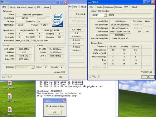

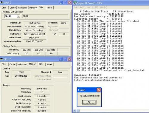

obijuan1983 Απρίλιος 5, 2007 #87 Απρίλιος 5, 2007 Tίποτα, γυμνές είναι... Σιγά τα volt... Eδώ πάλι με 2.3ν...
