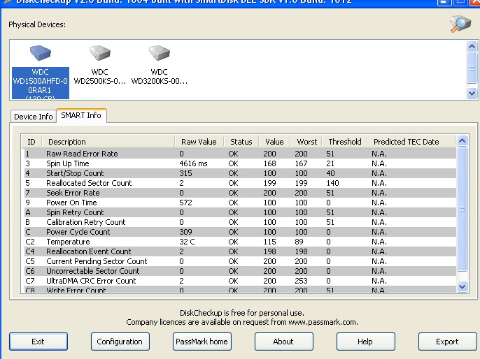

JohnG85 Φεβρουάριος 24, 2007 #4 Κοινοποίηση Φεβρουάριος 24, 2007 100% σίγουρος δεν μπορείς να είσαι για τίποτα σε αυτή τη ζωή ! :p Υπάρχουν όμως ένα δυο πραγματάκια που μπορείς να κάνεις για να μειώσεις την πιθανότητα απώλειας δεδομένων. Κατ΄αρχήν να σημειώσουμε ότι εχθρός του δίσκου είναι η ΔΕΗ και τα τραντάγματα.Αν αποκλείσεις αυτά τα δύο έκανες το πρώτο βήμα. Ενα UPS για το πρώτο και όχι κανιβαλισμούς στο γραφείο και ειδικά όταν λειτουργεί ο δίσκος για το δεύτερο είναι ότι πρέπει ! Τώρα με αυτό που θα αναλύσω μέσες άκρες στη συνέχεια θα δηλώσω και ας ακουστεί τολμηρό ότι υπάρχει περίπτωση να αυξήσεις και πάνω από το 90% την πιθανότητα ΜΗ απώλειας των δεδομένων ! Ολοι οι σύγχρονοι δίσκοι έχουν μια λειτουργεία που λέγεται S.M.A.R.T. Αυτό το πράγμα φαντάσου το σαν ένα πίνακα στο δίσκο με γραμμές και στήλες. Εκεί αποθηκεύει διάφορες τιμές όπως το πόσες ώρες έχει λειτουργήσει ο δίσκος, τα ms που χρειάζεται για να πιάσει τις max στροφές του και άλλα τέτοιες πληροφορίες που αφορούν τη μηχανική του φύση. Επίσης έχει την τρέχουσα τιμή, τη χειρότερη που σημειώθηκε και την κατώτατη επιτρεπτή. Επειδή ο δίσκος δεν είναι μόνο ηλεκτρονικά αλλά έχει και μηχανικά μέρη αυτά σιγά σιγά φθείρονται με συνέπεια την λεγόμενη αστοχία υλικού...που λέμε χτύπησε ο δίσκος... Αν λοιπόν εσύ παρακολουθείς αυτό τον πίνακα θα παρατηρείς με τον καιρό τη σταδιακή φθορά του δίσκου σου. Θα τον παρακολουθείς καθώς θα γερνάει οπότε όταν οι τιμές φτάσουν σε πολύ χαμηλά επίπεδα απλά θα αλλάζεις το δίσκο λίγο πριν χτυπήσει... Πως θα βλέπεις τώρα αυτό τον πίνακα. Υπάρχουν διάφορα προγραμματάκια που κάνουν αυτή τη δουλειά. Και third party και από τον κατασκευαστή του δίσκου. Αυτό που μου αρέσει εμένα προσωπικά είναι το DiskChekup Με αυτό το προγραμματάκι μπορείς να παρακολουθήσεις το σκληρό σου. Παλαιότερη έκδοση δεν ήθελε καν εγκατάσταση αν αυτό σε ενοχλει. Μπορείς να την ψάξεις. Επίσης έχει μια λειτουργεία που αν κάποια τιμή περάσει τα κατώτερα επιτρεπτά όρια που έχει θέσει ο κατασκευαστής το πρόγραμμα σε ειδοποιεί οπότε και πετάγεσαι για δίσκο στο πλησιέστερο κατάστημα πληροφορικής ! Αλλη ωραία λειτουργεία είναι ότι αφού πάρει μετρήσεις και μελετήσει τη σταδιακή "πτώση" στα μηχανικά μέρη του δίσκου μπορεί να υπολογίσει στατιστικά το πότε θα χαλάσει ο δίσκος ! Υ.Γ Επειδή αυτός ο πίνακας λέει και το πόσες ώρες έχει λειτουργήσει ο δίσκος μπορείς να δεις πόσο "καινούριος" είναι ο "καινούριος" δίσκος που αγόρασες !! Link to comment Share on other sites More sharing options...

JohnG85 Φεβρουάριος 24, 2007 #12 Κοινοποίηση Φεβρουάριος 24, 2007 Αρχική απάντηση από velipsi [Σήμερα, στις 09:03] για δες τα αποτελέσματα του raptora και πες μας γιατι δεν καταλαβαίνω να το διαβασω Λοιπόν ο δίσκος σου είναι αετός ! :p Αυτές είναι οι γραμμές και οι στήλες που σου έλεγα! Εχουμε στην πρώτη στήλη description: Τι είναι δηλαδή το καθένα όπως το spin up time το οποίο είναι ο χρόνος που θέλει ο δίσκος για να πιάσει τις max στροφές.Seek error rate πόσο συχνά βγάζει λάθος κατά το ψάξιμο κ.τ.λ Η δεύτερη στήλη που λέει Raw values έχει τιμές πριν κανονικοποιηθούν. Σε όσα έχει μηδέν είναι γιατί δεν μπορείς να το διαβάσεις πριν κανονικοποιηθεί. Τα άλλα που μπορείς είναι όπως βλέπεις τα ms του spin up οι θερμοκρασίες και λοιπά... Η τρίτη στήλη status αναφέρεται στην τρέχουσα κατάσταση του εκάστοτε συστήματος που εξετάζεται. Πρώτη γραμμή δηλαδή raw read error rate /ok/ spin up time /ok/ γενικά όλα καλά! κ.τ.λ Η τέταρτη στήλη που λέει value σου λέει την τρέχουσα κατάσταση ενός συγκεκριμένου υποσυστήματος του δίσκου σου αυτή τη στιγμή. Η πέμπτη στήλη Worst αναφέρεται στη χειρότερη τιμή που έδωσε ποτέ το υποσύτημα. Αυτό να ξέρεις δεν είναι και τίποτα ανησυχητικό και κάποια απόκλειση να δεις. Εσυ παρακολουθείς γενικά τη σταδιακή πτώση του δίσκου. Στην έκτη στήλη έχουμε το treshold που έχει την ελάχιστα αποδεκτή τιμή που έχει ορίσει ο κατασκευαστής. Αν πλησιάσει εκεί δηλαδή ο δίσκος σου σημαίνει πως τα κακαρώνει ! Η έβδομη και τελευταία στήλη Predicted TEC day προβλέπει το πότε θα αποδημήσει ο δίσκος και ειδικότερα μελετάει ένα ένα για το πότε θα αποδημήσει το κάθε υποσύστημα! Στην προκειμένη είναι not announced δηλαδή έχει ζωή ακόμα !! Αυτά τα ολίγα ! Link to comment Share on other sites More sharing options...

velipsi Φεβρουάριος 24, 2007 Author #15 Κοινοποίηση Φεβρουάριος 24, 2007 Αρχική απάντηση από JohnG85 [Σήμερα, στις 14:41] Λοιπόν ο δίσκος σου είναι αετός ! :p Αυτές είναι οι γραμμές και οι στήλες που σου έλεγα! Εχουμε στην πρώτη στήλη description: Τι είναι δηλαδή το καθένα όπως το spin up time το οποίο είναι ο χρόνος που θέλει ο δίσκος για να πιάσει τις max στροφές.Seek error rate πόσο συχνά βγάζει λάθος κατά το ψάξιμο κ.τ.λ Η δεύτερη στήλη που λέει Raw values έχει τιμές πριν κανονικοποιηθούν. Σε όσα έχει μηδέν είναι γιατί δεν μπορείς να το διαβάσεις πριν κανονικοποιηθεί. Τα άλλα που μπορείς είναι όπως βλέπεις τα ms του spin up οι θερμοκρασίες και λοιπά... Η τρίτη στήλη status αναφέρεται στην τρέχουσα κατάσταση του εκάστοτε συστήματος που εξετάζεται. Πρώτη γραμμή δηλαδή raw read error rate /ok/ spin up time /ok/ γενικά όλα καλά! κ.τ.λ Η τέταρτη στήλη που λέει value σου λέει την τρέχουσα κατάσταση ενός συγκεκριμένου υποσυστήματος του δίσκου σου αυτή τη στιγμή. Η πέμπτη στήλη Worst αναφέρεται στη χειρότερη τιμή που έδωσε ποτέ το υποσύτημα. Αυτό να ξέρεις δεν είναι και τίποτα ανησυχητικό και κάποια απόκλειση να δεις. Εσυ παρακολουθείς γενικά τη σταδιακή πτώση του δίσκου. Στην έκτη στήλη έχουμε το treshold που έχει την ελάχιστα αποδεκτή τιμή που έχει ορίσει ο κατασκευαστής. Αν πλησιάσει εκεί δηλαδή ο δίσκος σου σημαίνει πως τα κακαρώνει ! Η έβδομη και τελευταία στήλη Predicted TEC day προβλέπει το πότε θα αποδημήσει ο δίσκος και ειδικότερα μελετάει ένα ένα για το πότε θα αποδημήσει το κάθε υποσύστημα! Στην προκειμένη είναι not announced δηλαδή έχει ζωή ακόμα !! Αυτά τα ολίγα ! ευχαριστω θερμά Link to comment Share on other sites More sharing options...

sakis_the_fraud1416003252 Φεβρουάριος 24, 2007 #17 Κοινοποίηση Φεβρουάριος 24, 2007 Αρχική απάντηση από JohnG85 [Σήμερα, στις 14:41] Η έβδομη και τελευταία στήλη Predicted TEC day προβλέπει το πότε θα αποδημήσει ο δίσκος και ειδικότερα μελετάει ένα ένα για το πότε θα αποδημήσει το κάθε υποσύστημα! Στην προκειμένη είναι not announced δηλαδή έχει ζωή ακόμα !! Αυτά τα ολίγα ! ΓΙΟΥ ΧΟΥΥΥΥΥΥΥΥΥΥΥΥΥΥΥΥ! και σε εμενα στην τελευταια στηλη λεει N.A.! Link to comment Share on other sites More sharing options...
