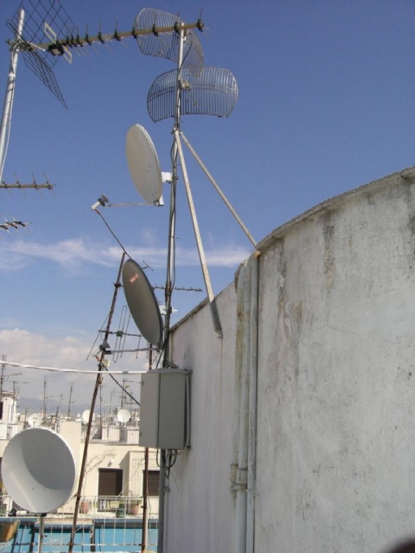

unseen Απρίλιος 4, 2007 #36 Απρίλιος 4, 2007 Για να δουλεψουν ολα σωστα χρειαζονται γνωσεις - πειραμα -υπομονη και αρκετη εργασια. Ο trendy τα λεει σωστα. To wifi δεν είναι plug 'n' play. Δες τον δικο μου κομβο και δες ποσο τραβουσε ενας χτες απο μενα.(μεσω ενος αλλου bblink , γιαυτο λεει rx)
