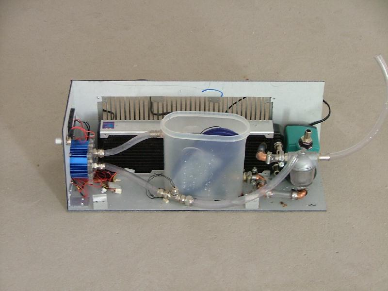

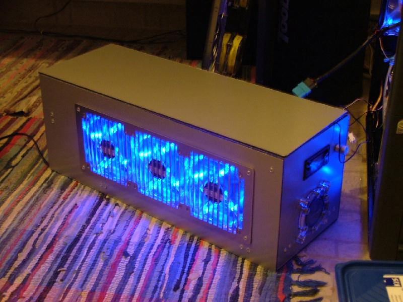

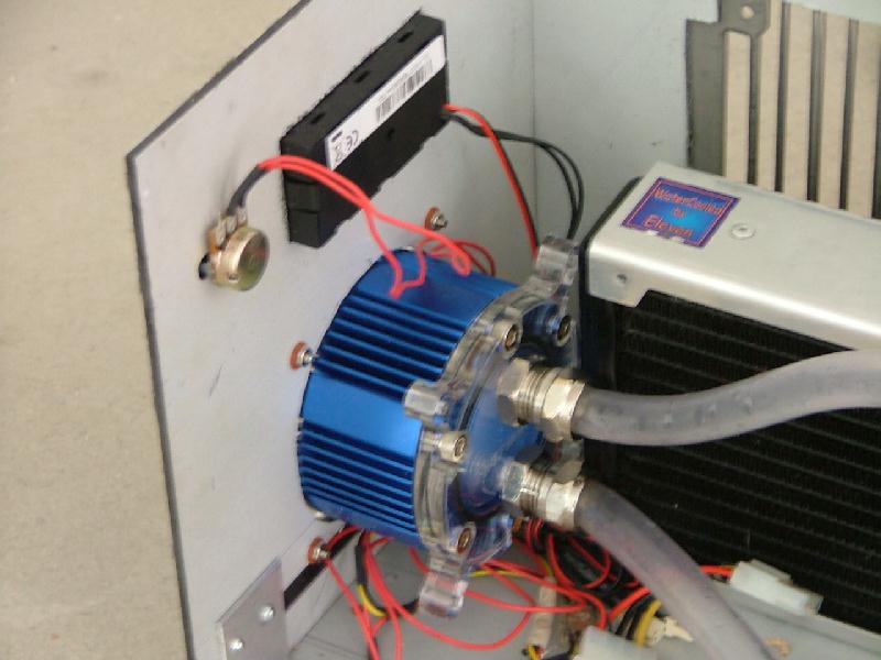

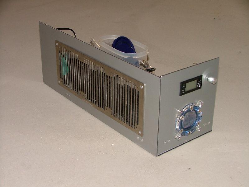

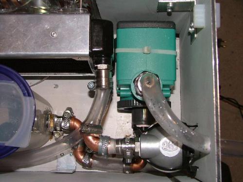

obijuan1983 Δημοσιεύτηκε Φεβρουάριος 17, 2007 #1 Δημοσιεύτηκε Φεβρουάριος 17, 2007 Μετά απο μια 1η προσπάθεια να φτιάξουμε ένα εξωτερικό σύστημα υδρόψυξης, ξεκινήσαμε με τον πατέρα μου το σύστημα για το δικό μου PC... Αποτελείται από: Αντλία NewJet 1700L/h Ψυγείο Νexxos Extreme 360 3πλή Γρίλια Α.C Ryan Ανοξείδωτη για το ψυγείο Tank Thermaltake Αλουμινένιο με Plexy Θερμόμετρο Thermaltake + Mετρητής πλήρωσης Τανκ Πλαστικό ~2L με διαιρούμενο καπάκι 3 x 12cm Coolermaster Blue Led Ποτενσιόμετρο για ρύθιση στροφών των ανεμιστήρων Φίλτρο Πετραιλαίου Χάλκινες Γωνίες Σφιγκτήρες Αλφαδολάστιχο 1/2 ίντσας Φύλλα Etalbond Όλο το σύστημα στην 1/2 ίντσα

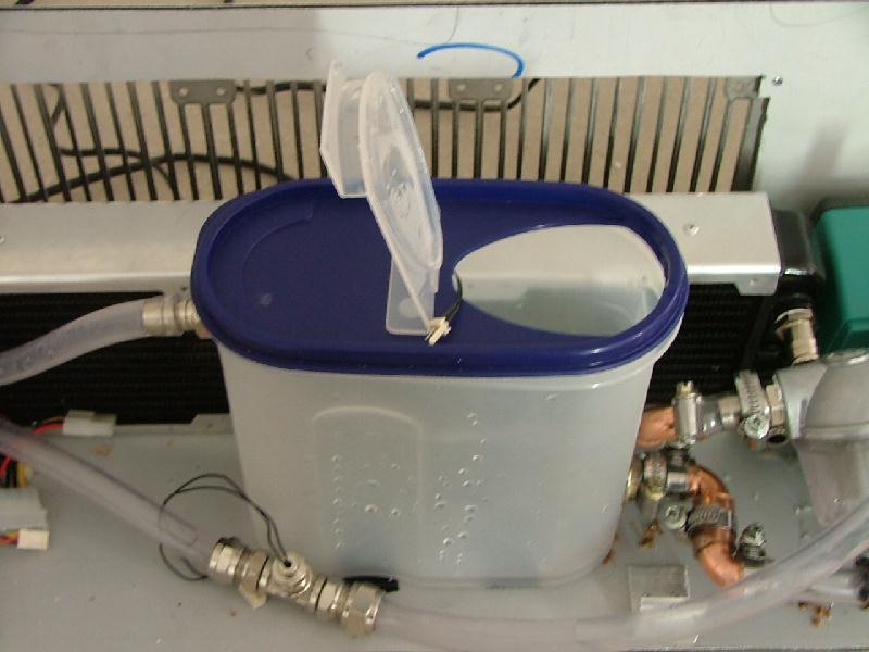

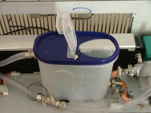

obijuan1983 Φεβρουάριος 17, 2007 Author #7 Φεβρουάριος 17, 2007 Τανκ με διαιρούμενο καπάκι (για προσθήκη πάγου... :upside: ) Σήμερα ελπίζω να το τελειώσουμε...οπότε θα έχετε και φωτό με ολοκληρωμένη την προσπάθεια!

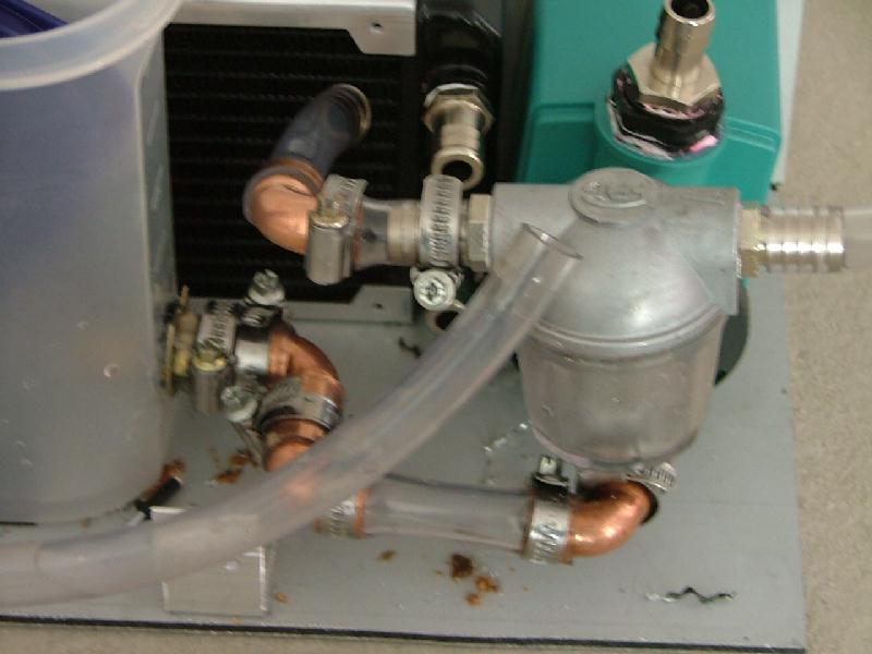

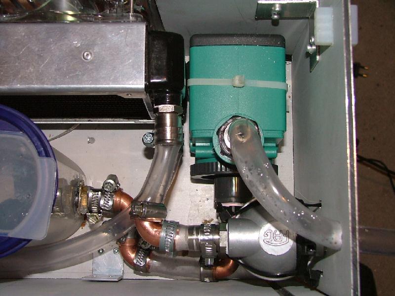

magicman Φεβρουάριος 17, 2007 #12 Φεβρουάριος 17, 2007 πολυ καλο μπραβο σου. μονο εγω αν ημουν στην θεση σου το αλουμινενιο το τανκ θα το εβγαζα και επισης το φιλτρο πετρελαιου νομιζω οτι ειναι περιττο. σου κοβει και ροη.
obijuan1983 Φεβρουάριος 17, 2007 Author #13 Φεβρουάριος 17, 2007 Στον Βωμό της καλαισθησίας λίγη ροή θα θυσιαστεί...Πάντως και έτσι η ροή είναι παρα πολύ καλή...1700L/h δίνει ονομαστικά η Αντλία και με όλα συνδεδεμένα μέτρησα ~350L πραγματικά...Αν σκεφτεις οτι με L20 ειχα ~100 με ονομαστικά 600 είναι καλά...Το φίλτρο προσταεύει...
tasosmos Φεβρουάριος 17, 2007 #14 Φεβρουάριος 17, 2007 Πολυ καλη η κατασκευη αλλα το φιλτρο οντως ειναι περιττο imo. Στο πετρελαιο κραταει χωμα και κομματακια απο την δεξαμενη, στην υδροψυξη τι?Επισης αν το τανκ ειναι αλουμινενιο ισως εχεις προβλημα οξειδωσης αφου απ'οτι βλεπω χρησιμοποιεις σκετο νερο.
obijuan1983 Φεβρουάριος 17, 2007 Author #15 Φεβρουάριος 17, 2007 Κατάλοιπα απο τη φθορά των μπλόκ...+ καθαρό ψυγείο για πάντα...
Qlim4X Φεβρουάριος 17, 2007 #16 Φεβρουάριος 17, 2007 για αν το ομορφηνεις κανε το εξειςπαρε ενα μετασχηματιστη και βαλτον μεσα στο κουτι ετσι θα εχεις 12volts για ανεπησρτιρες μετρητες κτλκαι εμ ενα διακοπτη μπροστα να ανηγη αντλια και μετασχηματιστι....ερωτιση....ο αερας απο που βγενει???
obijuan1983 Φεβρουάριος 17, 2007 Author #17 Φεβρουάριος 17, 2007 Θέλω molex με 12/5 volt...H Αντλία είναι σε πολύμπριζο μαζί με το PC...O αέρας τι εννοείς απο που βγαίνει;;;Απο το Μεγάλο τανκ με το καπάκι...

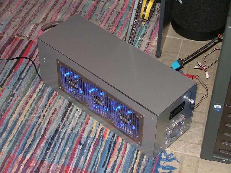

Mischeif Φεβρουάριος 17, 2007 #18 Φεβρουάριος 17, 2007 Εννοει οτι ο αερας μπαινει κρυος απο τους τρεις ανεμηστιρες !Μετα πως βγαινει απο το κουτι?
obijuan1983 Φεβρουάριος 17, 2007 Author #19 Φεβρουάριος 17, 2007 Οι ανεμιστήρες βγάζουν, δεν βάζουν αέρα...Εχω κάνει μερικές τρύπες για να ανανεώνεται ο αέρας
ergotelis Φεβρουάριος 17, 2007 #20 Φεβρουάριος 17, 2007 Ωραία δουλειά ρε συ,δείχνει πολύ ωραίο, αν και προσωπικά μου άρεσε πάντα να βλέπω την υδρόψυξη μέσα στο κουτί! Την επόμενη φορά, επειδή βλέπω ότι ψάχνεσαι, κοίτα για κανά Phase να φτιάξεις! Πιστεύω αφού δεν θέτεις το πρόβλημα του χώρου, αφού τα βάζεις εξωτερικά, ένα Phase Θα ήτανε καλή φάση να ασχοληθείς, έστω chiller. Τα άτομα πάνω τα έχεις να σε βοηθήσουνε! Βλέπω έκανες ειδική μετατροπή για προσθήκη πάγου με μεγάλο τάνκ, αλλά νομίζω πως σε αυτή τη φάση, θα πρέπει να έχεις το κύκλωμα ευέλικτο ώστε να αποδεσμεύεις το ψυγείο, γιατί και ροή σου χαλάει και παραπάνω θερμότητα τραβάει, καθώς τα παγάκια τότε ψύχουνε και αυτό με αποτέλεσμα να χάνεις σε απόδοση!
