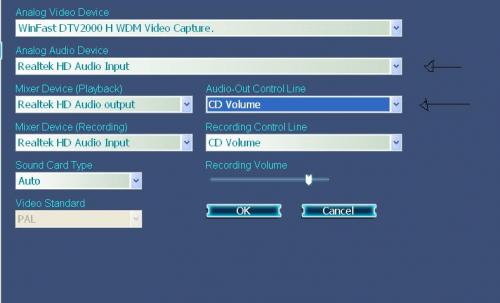

REDLADY Φεβρουάριος 20, 2007 Author #29 Φεβρουάριος 20, 2007 οκ.το προβλιμα ηχου εξακολουθει,στο software στην ταμπελα sound card type εχω auto και μετα αλλαζω ολεσ τισ ταμπελεσ στην ενοτητα analog audio device τσεκαροντασ ταυτοχρονα για ηχο αλλ τιποτα απο ηχο.μιποσ εχω βαλει αναποδα μεσα στο mother to kalodiaki toυ ηχου=οπωσ το βλεπουμε αριστερα το κοκκινο καλοδιακι:cry:
dimitris74 Φεβρουάριος 21, 2007 #30 Φεβρουάριος 21, 2007 δοκιμασε να συνδεσεις την εξοδο της καρτας τηλεορασης με το Line in της καρτας ηχου για να εισαι σιγουρος οτι δεν το εχεις βαλει ανάποδα. επειτα απο τις ρυθμισεις της καρτας τηλεορασης προσεχεις να εχεις βαλει τα σωστα στο analog audio device στο Mixer device και στο audio out control. εγω το εχω συνδεσει στο cd in γιαυτο βλέπεις cd volume. εσυ πρεπει να βαλεις οι επιλογη εχεις κανει να το συνδεσεις. η line in που σου ειπα η αυτο που εχεις βαλει. αφου το κανεις αυτο θα πας στις προγραμμα της καρτας ηχου και θα τσεκαρεις μηπως ειναι Mute απο κει η επιλογή του ηχου.
