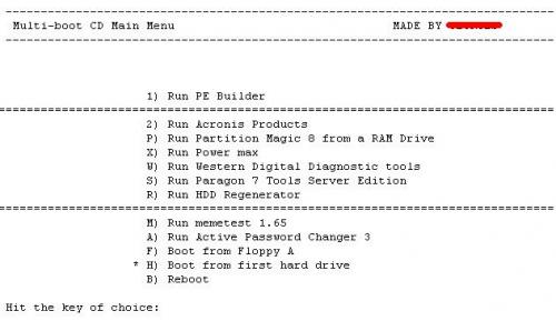

Παιδια μήπως γνωρίζετε πως γινετε να βάλω διάφορες εκδοσεις των Xp σε ένα dvd και κατα την διάρκεια που μπουτάρει απο αυτό να μου δειχνει ποιο θέλω να κάνω εγκατάσταση? εκτος απο κάποιο προγραμμα που θα μου πέιτε οτι κανει αυτή την δουλεια θα παρακαλούσα να μου πειτε και τα βήματα που θα ακολουθήσω. ΕΥΧΑΡΙΣΤΩ!
http://www.ezbsystems.com/easyboot/index.html
http://www.magiciso.com/howto/howto.htm
άμα ψάξεις λίγο θα βρεις και οδηγούς πως το κάνουν
Αλλά σου συνιστώ να το ξεχάσεις είναι χάσιμο χρόνου και δεν είναι αποτελεσματικό και εξάλλου βρίσκεις έτοιμα τέτοια cd (8 in 1, 6 in 1) και άμα προσέξεις θα δεις ότι όλες οι εκδόσεις μοιράζονται από κοινού τον φάκελο i386 Αυτό σημαίνει προβλήματα
Εχω φτιαξει 3 διαφορετικα image των XpSP2 GR , XpSP2 ENu και XPx64. δεν γινεται κατα το boot δηλαδή να διαλέγω ποιο image να μπουτάρει?
Ναι μπορείς να το κανείς αλλά όπως είπα πιο πάνω θα έχεις προβλήματα (τα ελληνικά θα μοιράζονται αρχεία με τα αγγλικά ) και δεν θα λειτουργεί πολύ καλά η εγκατάσταση
http://www.magiciso.com/tutorials/miso-createmultibootcd.htm
φίλε τα έχω δοκιμάσει εδώ και καιρό αυτά και στο λέω είναι χάσιμο χρόνου εγώ καλύτερα άμα έχεις ορεξουλα να φτιάξεις Κανά cd με προγραμματάκια που κάνουν πιο εύκολη τη ζωή σου
Τελικά βρήκα αυτο που ήθελα. ειναι το EasyBoot 5.0.6.472 και πιστευω κάνει μια χαρά την δουλεια του.
