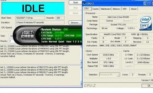

sofix Δημοσιεύτηκε Φεβρουάριος 9, 2007 #1 Δημοσιεύτηκε Φεβρουάριος 9, 2007 Μιας και αρκετος κοσμος ειχε απορια για το τι μπορει να κανει ο νεος Ε4300 εχουμε και λεμε..ΑΒΙΤ ΑΒ91GB SUPERTLANET DDR2-800 (BLUE, 4-4-3-8)7800GTXSEASONIC S12 500W(το psu ηρθε χτες και ειναι οτι πιο αθορυβο εχω ακουσει ποτε..)με οδηγο αντιστοιχο θεμα απο τον obijuan1983(μιας και ειμαι νεος στο στρατοπεδο της ακατανομαστης και εν σκαμπαζω και πολλα..) ξεκιναω,περναω νεο bios και αρχικα για πλακα δινωvcore 1.45ddr 2.1mch 1.4και bootαρω κανονικα στα 3500 με μνημες 4-4-4-12,τρεχω orthos και η χαρα μου κραταει 17min..καπακι μειωνω mch 1.35,vcore 1.45, clock 370 και βουαλα..(...περισσοτερα το weekend)
sofix Φεβρουάριος 9, 2007 Author #2 Φεβρουάριος 9, 2007 για καποιο λογο δεν δεχοταν το attach απο πανω κ το εβαλα εδω..

sofix Φεβρουάριος 9, 2007 Author #4 Φεβρουάριος 9, 2007 εκανα update online απο uguru και περασε το 6.00...τον βλεπει κανονικα.

Athens2004 Φεβρουάριος 9, 2007 #7 Φεβρουάριος 9, 2007 Αρχική απάντηση από sofix [Σήμερα, στις 10:32] ηταν tray 4300 και για την ωρα ειναι με μια GlacialTech Ingloo 5060[/] των 7 ευρω max temp 70 με 1,45 vcore..idle 29 .. Καλα αυτη παιζει να ειναι και χειρότερη απο της Intel , [της ιντελ εχει και χαλκο στο κεντρο αυτη εχει ? ]
sofix Φεβρουάριος 9, 2007 Author #8 Φεβρουάριος 9, 2007 σιγα μην ειχε και χαλκο..παντως για μουφα με 7 ευρω κ με τη δικη της παστα( μιας κ μου ειχε τελειωσει as5..) καλα παει..περιμενα να χτυπαει κανα 80αρι ...η μνημη ειναι tested to operate 4-4-3-8 @ 2.2V συμφωνα με τα specs supertalent.χρειαζεται extra ψυξη σε αυτα τα volt ?ειναι 1 stick με τα μπλε heatspreaders..
obijuan1983 Φεβρουάριος 9, 2007 #10 Φεβρουάριος 9, 2007 Μάλλον κάπου στα 400Χ9=3,6GHz πρέπει να τερματίζει...(θα θέλει πολύ ρεύμα, άρα υψηλές θερμοκρασίες...)
