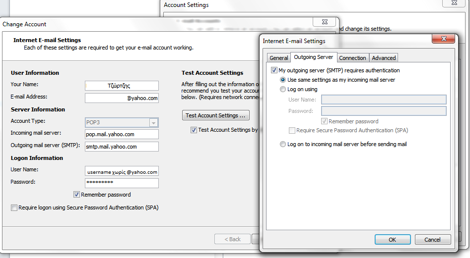

Τζώρτζης Δεκέμβριος 23, 2010 Author #15 Δεκέμβριος 23, 2010 Επαναφέρω μετά από χρόνια διότι βρήκα τυχαία τη λύση. Outlook 2007 - 2010 (ίσως και 2003): Συμπληρώνουμε όπως φαίνεται στη φωτογραφία. Στο Yahoo! ορίζουμε ως Regional Site and Language: Yahoo! Asia (διότι μόνο έτσι σου εμφανίζει την ακόλουθη bold επιλογή ειδάλλως πρέπει να έχεις Yahoo! mail plus). Μετά πάμε Yahoo! mail option -> POP & Forwarding και επιλέγουμε Allow your Yahoo! Mail to be POPed Δουλεύει κανονικά! με μόνη εξαίρεση αν ορίσεις να σου κατεβάζει μόνο επικεφαλίδες όπου και σου πετάει error μετά από το κατέβασμα μερικών (βέβαια με κλείσιμο και άνοιγμα του outlook κατεβάζει πάλι μερικές ώσπου να σου πετάξει το error κ.ο.κ).
