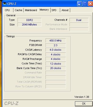

velipsi Δημοσιεύτηκε Φεβρουάριος 7, 2007 #1 Δημοσιεύτηκε Φεβρουάριος 7, 2007 να ρωτήσω για μια ακόμη φορά τι είναι ο παρακατω λόγος ??? FSB : DRAM = 2:3 εχω κλοκαρει τον 6600 στα 2.7 με 300 FSB και τις μνήμες ( εχω 900MHZ OCZ ) στα 900 με 2.2 v ας μου λύσει κάποιος την απορεία πρεπει ο παραπάνω λόγος να είναι 1:1 ευχαριστω
CmoS Φεβρουάριος 7, 2007 #2 Φεβρουάριος 7, 2007 Aν ηταν 1:1 οι μνημες θα ετρεχαν στα 600....καλα ειναι ετσι , αν καταλαβα καλα την ερωτηση.
GoMaR Φεβρουάριος 7, 2007 #3 Φεβρουάριος 7, 2007 Απο οσο βλεπω δεν συμφερει καθολου αυτος ο διαιρετης...Δηλαδη για να παει 400fsb οι μνημες θα τρεχουν στα 1200?
Chosen Φεβρουάριος 7, 2007 #4 Φεβρουάριος 7, 2007 tifozif1 χαλάρωσε βρε αδερφέ Αρχική απάντηση από velipsiας μου λύσει κάποιος την απορεία πρεπει ο παραπάνω λόγος να είναι 1:1 Είναι αυτό που λέει: λόγος fsb προς μνήμη και στην προκειμένη περίπτωση είναι 300/450. Το 300 πολλαπλασιάζεται με το 9 του Ε6600 και σου δίνει την τελική συχνότητα των 2.700MHz και το 450 πολλαπλασιάζεται με το 2 (DDR) και σου δίνει τα 900MHz της μνήμης. Γιατί σε συμφέρει να το κάνεις 1/1; Να σου πω γιατί: γιατί οι Ε6600 μπορούν να κάνουν άνετα 3.200-3.400MHz με αεράκι του θεού. Για αυτά τα 3.400 πχ, θα διαιρέσεις με το 9 για να δεις τι fsb χρειάζεσαι: 3400/9=378 (περίπου) ’ρα για 378MHz fsb, μπορείς να χρησιμοποιήσεις τους παρακάτω διαιρέτες: * 1/1 --> 378 για το fsb και 2*378*1/1=756 για τις μνήμες σου (τα έχουν άνετα) * 4/5 --> 378 για το fsb και 2*378*5/4=945 για τις μνήμες σου (ίσως θέλουν λίγο ρεύμα/χαλάρωμα, αλλά είναι εφικτή συχνότητα) * 2/3 --> 378 για το fsb και 2*378*3/2=1134 για τις μνήμες σου (αρχίζει να σκουραίνει το τοπίο...) Όπως καταλαβαίνεις, για αυτές τις συχνότητες (3.2-3.4 γίγα) έχεις 3 επιλογές για τις μνήμες και η τελευταία (2/3) φαίνεται η πιο δυσπρόσιτη (και είναι αυτή που χρησιμοποιείς τώρα). Αν τεστάρεις τις μνήμες σου και δεις ότι παίζουν άψογα στα 1150+, τότε go for it, αλλιώς παίξε με κανέναν άλλο διαιρέτη να βρεις το sweet-spot
CrazyAnt1416003257 Φεβρουάριος 8, 2007 #5 Φεβρουάριος 8, 2007 Αρχική απάντηση από GoMaR [Σήμερα, στις 00:48] Απο οσο βλεπω δεν συμφερει καθολου αυτος ο διαιρετης...Δηλαδη για να παει 400fsb οι μνημες θα τρεχουν στα 1200? αν ειναι να παει στα 400 τοτε 8α παιξει η 1:1 με 400 και στις μνημηες aka @800mhz ή 4:5 με 500 στις μνημες aka @1000mhz...ποιος ο λογος να βαλλει 2:3 για να εχει 400 στον επεξεργαστη
GoMaR Φεβρουάριος 8, 2007 #6 Φεβρουάριος 8, 2007 Ναι ρε συ εννοειτε....Εγω εκρινα τον διαρετη..αχρηστος τελειος..Πες μου εναν c2d που να κολωνει στα 300fsb
velipsi Φεβρουάριος 8, 2007 Author #7 Φεβρουάριος 8, 2007 οκ και ευχαριστω για δωστε μου και ενα παραδειγμα για 3.0 Mhz στη cpu δηλαδή 333 FSB που να παω τις μνήμες ..............?????????????τα 2.2 v νομιζω πανε καλά α!!! και κατι τελευταίο τωρα είμαι σωστός .......???????με 2.7Mhz
