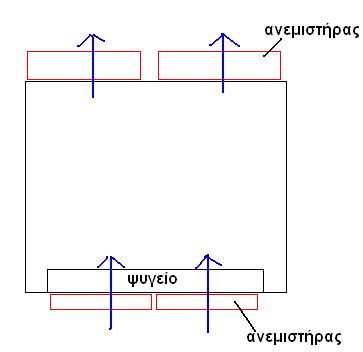

Εναλλακτικα σκεφτομαι να ανοιξω καμια τρυπα για ανεμιστηρα και στο απεναντι πλεξι και να βαλω καναδυο για να βοηθανε στην εξαγωγη του ζεστου αερα.
Να βάλεις και από την άλλη ναι.(δες το σχήμα) Βασικά βοηθάει να έχεις ροή αέρα σε όλο το κουτί (μπαίνει βγαίνει ).Δηλαδή στην χειρότερη αφαίρεσε τους κάτω ανεμιστήρες.
