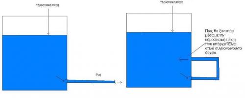

obijuan1983 Φεβρουάριος 7, 2007 #81 Φεβρουάριος 7, 2007 Ετσι ναι γίνεται αλλά δεν θα έχεις κλειστό κύκλωμα...οπότε πιο το κέρδος;Ποια η διαφορά αν θα ξαναμπαίνει;;Το νερό δηλαδή θα μπαίνει χωρίς να πιέζεται απο την ίδια υδροστατική που υπάρχει και στην έξοδο;Αν είναι να έχουμε κλειστό κύκλωμα χωρίς δαπάνη ενέργειας μιλάμε για αεικίνητο, πράγμα αδύνατο..Επαναλαμβάνω θα είναι σαν συγκοινωνούντα δοχεία απλά...

obijuan1983 Φεβρουάριος 7, 2007 #83 Φεβρουάριος 7, 2007 Απλά ΔΕΝ γίνεται . -Πια δύναμη θα το κινεί μέσα στο σωλήνα?

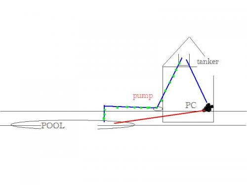

Teodor_ch Φεβρουάριος 7, 2007 #88 Φεβρουάριος 7, 2007 κάνεις λάθος στο διάγραμμα. εννοείτε ότι η έξοδος δεν θα ακουμπάει στο νερό θα χύνεται απλά. στο δεύτερο σχήμα επίσης που έχεις κάνει η είσοδος είναι πιο χαμηλά που εγώ λέω (και αυτό είναι σίγουρο) ότι πρέπει να είναι πιο ψιλά. αν δεν έχω καταλάβει τι εννοείς παρακαλώ εξηγησε. (το γμσαμε το θέμα!)

obijuan1983 Φεβρουάριος 7, 2007 #90 Φεβρουάριος 7, 2007 Εννοείται οτι δεν κατάλαβες...Πες οτι δεν ακουμπάει στο νερό όπως το θες άρα σημαίνει οτι θα το βάζεις απο την επιφάνεια, πράγμα ακόμα χειρότερο και ΑΔΥΝΑΤΟ να ανεβάσεις το νερό πάνω απο την επιφάνεια της πισίνας...Όσο για το δεύτερο σχήμα ο μόνος τρόπος αν μπορούσε να γίνει που ΔΕΝ γίνεται είναι αυτός με την είσοδο πιο κάτω.Αν εσύ την βάλεις πιο κάτω απο την είσοδο τότε είναι που η υδροστατική θα είναι μεγαλύτερη...

Teodor_ch Φεβρουάριος 7, 2007 #92 Φεβρουάριος 7, 2007 το δεύτερο σου σχήμα είναι άχρηστο. δε δείχνει τίποτα. επίσης διάβασε τα ποστ μου πιο πάνω που λέω ότι ΕΙΝΑΙ ΑΠΑΡΑΙΤΗΤΗ μία αντλία.τέλος σκέψου το λίγο παραπάνω γιατί κάπου έχεις μπερδευτεί και δεν καταλαβαίνεις τι έχω πεί 3 φορές μέχρι τώρα.θές να σου κάνω σχήμα?
obijuan1983 Φεβρουάριος 7, 2007 #93 Φεβρουάριος 7, 2007 Δεν είπα οτι λες οτι δεν θέλει αντλία...και εννοείται οτι διάβασα τι είπες, με προσβάλεις...Δεν αναφέρομαι μόνο σε αυτά που λες εσύ,προσπαθούσα να εξηγήσω στον mariosalice με το δεύτερο σχήμα κάτι...Δεν θα σου πω εγώ να κανεις σχήμα, αν μπορείς να κάνεις και να μας δείξεις τι εννοείς καλώς...
Teodor_ch Φεβρουάριος 7, 2007 #94 Φεβρουάριος 7, 2007 κάτι τέτοιο λέω ΔΙΟΡΘΩΣΗ: δε θέλω να σε προσβάλλω αλλά δείχνεις (φάνηκε - κατάλαβα μάλλον λάθος) σα να μή διάβασες αυτά που είπα. το θέμα είναι οτι συμφωνούμε αλλά έχουμε τελείως διαφορετικό τρόπο έκφρασης :daisy:

hellbound Φεβρουάριος 7, 2007 #98 Φεβρουάριος 7, 2007 Αρχική απάντηση από obijuan1983 Ρε συ φίλε εννοείται οτι έτσι γίνεται... Το θέμα μας ήταν αν μπορεί να γίνει χωρίς αντλία... Μπορεί να γίνει χωρίς αντλία Αν είμαστε διαθετημένοι να σκάψουμε έτσι ώστε να έχουμε το φαινόμενο των συγκοινωνούντων δοχείων (εικόνα 2). Αλλά σε αυτή την περίπτωση δεν θα υπάρχει ροή.
mariosalice Φεβρουάριος 7, 2007 #99 Φεβρουάριος 7, 2007 Αρχική απάντηση από obijuan1983 [Σήμερα, στις 15:28] Ετσι ναι γίνεται αλλά δεν θα έχεις κλειστό κύκλωμα...οπότε πιο το κέρδος;Ποια η διαφορά αν θα ξαναμπαίνει;;Το νερό δηλαδή θα μπαίνει χωρίς να πιέζεται απο την ίδια υδροστατική που υπάρχει και στην έξοδο;Αν είναι να έχουμε κλειστό κύκλωμα χωρίς δαπάνη ενέργειας μιλάμε για αεικίνητο, πράγμα αδύνατο..Επαναλαμβάνω θα είναι σαν συγκοινωνούντα δοχεία απλά... Μου το εξήγησες μια χαρά και έχεις δίκιο.Έσβυσα τα προηγούμενα ποστ ώστε να μην πιάνουν χώρο άσκοπα.
