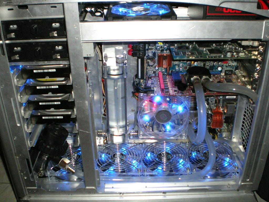

Black ICE GT Xtreme 480 σε Stacker 830

το 12ρι που κρεμεται στεκεται εκει δε κολλαει με το συνολο , νομιζω ενα απο τα γνωστα τριφτηρια τυριου θα ηταν πιο ομορφο :D
  ea6gka έγραψε:
ίσως έχεις δίκιο... αλλά κάνουν και φασαρία τα μικρά
αν τα βαλεις (ta ocz) στο 60%-70% δεν ακουγονται καθολου παντως , οι δισκοι κανουν πιο πολυ θορυβο
  ea6gka έγραψε:
ΟΚ θα το δω
οντως ο τριφτης στο 70% δεν ακουγεται κα8ολου και απο αποψη εμφανησης ειναι καλυτερος.
Απο αποψης ψυξης δεν ξερω αν εχει διαφορα απο τον 12αρη (αν ειναι χειροτερα δλδ)
Μπορεις επισης να δοκιμασεις (κα8αρα για αισ8ητικους λογους) 2 φουρφουρια απο στοκ Α64 που ειναι και low profile.Ισως το οπτικο αποτελεσμα να ειναι καλυτερο απο τον 12αρη

Επειδή κάποιοι ξένοι που είδαν το video στο youtube ήθελαν να μάθουν πως στήριξα το fan στις μνήμες και chipset βάζω δυο photo για να τις βλέπουν εδώ αφού έχω βάλει το link αυτού του θέματος στα details.

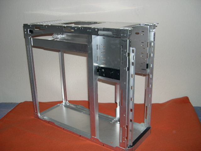

Η υδροψυξη μου έφτασε! Όπου να ΄ναι θα κόψω το κουτί μου όπως στο post για την τακτοποίηση καλωδίων αλλά και όπως δίχνει εδώ για να χωρέσει το ψυγείο μου. Το θέμα είναι πως δεν μπορώ να καταλάβω πως έχεις βάλει εκεεί τους σκληρούς δίσκους!!!
Να κόψω το κουτί από μπροστά; και μετα πως να στερεώσω τους δισκους;
Να κόψω εδώ;
αυτο κόβεις... αλλά αν δεν έχεις εμπειρία μη το δοκιμάζεις
ευχαριστώ πολύ για την απάντηση!
μην φοβάσε δεν πρόκειτε να το κόψω εγώ αλλά ενας αλουμινάς φίλος του πατέρα μου.\
το θέμα είναι πως δεν κατάλαβα πως έβαλες τους σκληρούς..που μπορώ να βρω τα εξαρτήματα που χρησιμοποίησες(τα σιδεράκια και τα παξιμάδια);
αφού έχεις γνωστό αλουμινα κανε μια εκτύπωση την φωτο και δείξε τη ...θα σου βρει αυτός.
