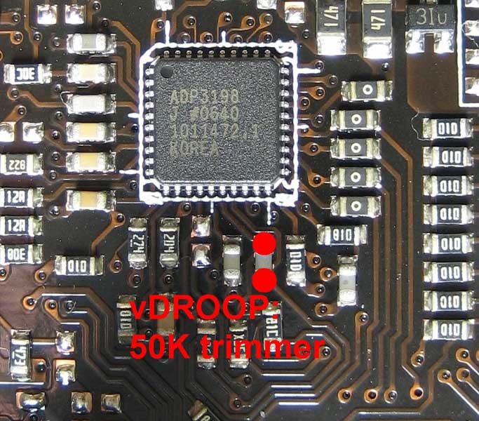

@ Reaper X είναι εύκολο το mod;
Με μολυβάκι είπες ε,καλό αυτό...Μπορείς να μας δώσεις κανα λινκ να το δώ για να το κάνω;
Nαι με μολύβι..Είναι ίδιο με της P5B del.
Εδώ το λινκ με την P5B:http://oc-x.de/mods/P5BvDroop.jpg
Kαι εδώ έχει μία foto που τράβηξα απ' την commando
http://www.octech.gr/forum/index.php?topic=4635.msg42552#msg42552
..ναι οντως ειναι ιδιο με της P5B :)
Nα και μια κοντινή.
"set it to 50K, go into bios, and track voltage change.
you will see the voltage go up slowly... keep lowering resistance until voltage stops going up"
source

Kωστα την πηρες τελικα?
Επειδή είμαι άσχετος λιγάκι με τα pencil mod...παίρνω ένα μολύβι και ενώνω τις δύο άκρες που μου δείχνετε με κόκκινες βούλες;
Για πείτε...
Για πείτε...
Με το μολύβι προσπαθείς να ενώσεις τα δύο άκρα.
Το κακό είναι ότι δύσκολα κάθεται και εύκολα φεύγει...:mad:
Με το μολύβι ακόμα και με τον αέρα φεύγει...
Πρέπει όμως να προσέξετε και τον τύπο μολυβιού όμως παιδιά γιατί κάθε πυκνώτητα έχει και διαφορετική αντίσταση...νομίζω έτσι πρέπει να είναι η σειρά
ΗΒ/2ΗΒ/Β/2Β?

Λοιπόν επειδή αύριο θα το κάνω και εγώ αυτό το pencil mod, θέλει να βάλουμε πολλές στρώσεις;κοινώς να το πατήσω αρκετά ή τελος πάντων πόσα περάσματα;
Thx
Αρχική απάντηση από obijuan1983
Thx
Έχεις πολύμετρο?Πρέπει να μετράς μέχρι η συνολική αντίσταση να φτάσει τα επιθυμιτά επίπεδα...
Πολύμετρο έχω, θα μετράω στα 2 άκρα που δείξαν τα παιδιά παραπάνω και όταν γίνει όσο πρέπει τότε το βάζω ''εμπρός'';
ακριβώς, απλά να προσέχεις, να στο πω άλλη μια φορά, γιατί σίγουρα θα το έχεις ακούσει, να δεις αν φεύγει το μολύβι&αν φεύγει πόσο μειώνεται η αντίσταση!Θεωρητικά πάντως, αν φεύγει το μολύβι, δεν πάει προς το κακό τουλάχιστον,αλλά επανέρχεται στην αρχική κατάσταση.Το παραπάνω είναι που βλάπτει.

Σοβαρά αυτό ισχύει, ηλεκτρολογική ταινία η καλύτερη λύση.
Σήμερα έκανα μια προσπάθεια με το pencil mod αλλά δεν μου φαίνεται να έκανα κάτι...
Bασικά πριν το βάλετε πόσο σας έδειχνε το πολύμετρο;Εμένα ~82-85 ΚΩ και κατάφερα μέχρι 70 να το πάω...θέλει παραπάνω;
Πάντως όταν δίνω 1.4625 απο Bios στα Windows δίνει 1,42 σε idle και load 1.40...
Mε το pencil mod θα κερδίσω τι; το 1,42 να είναι ίδιο σε idle και load ή θα ένέβει και το 1,42 σε ~1,45 ας πούμε;

Λοιπόν από όσο προσπάθησα με το mod δε νομίζω να κατάφερα κάτι.
Τώρα αυτό που παρατήρησα,είναι το εξής
Βάζοντας 1,65 απο Bios στο H/W monitor μου λέει 1,608
Βάζοντας 1,70 απο Bios στο H/W monitor μου λέει 1,648
Βάζοντας 1,71 απο Bios στο H/W monitor μου λέει 1,608:boxed:
Βάζοντας 1,73 απο Bios στο H/W monitor μου λέει 1,608:boxed:
και
Βάζοντας 1,76 απο Bios στο H/W monitor μου λέει 1,73!!!!! !!!!!
Τί παίζει;
Να δοκιμάσω με 1,73 για bench ή θα τα παίξει η cpu?
λοιπον..μολις διαπιστωσα και γω οτι μεχρι 1.7 απο Bios ειμαι οκ και στα win εχω 1.69 ..μολις βαλω απο βιος 1.7125 τοτε εχω win 1.66 :blink: ..μολις βαλω 1.7250 τοτε εχω win 1.68... θα τεσταρω και για παραπερα σημερα που εχει δροσια :D
...edit..
...με 1.7375 δινει παλι 1.69 και με 1.75 επιτελους 1.7.....damn...τι μαγικα κανανε παλι στην asus ..:mad:
